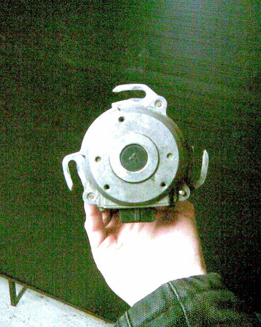

Příspěvek od Fil » 09.03.2013, 21:49
Já tu mám pro změnu cas který prošel "tuningem" na slovensku prostě tunerům nestačí tovární rozsah nastavení předstihu a tak pro jistotu nepoužívají centrující čepy, lámou D výstupky a pak na casu propilovávají díry z uzavřených "O" na otevřené "U" ve snaze nastavit předstih tak aby to vůbec šlo nastartovat... Aby to nevypadalo, že jsem zaměřený proti SK, tak v ČR máme samozřejmě takových tunerů taky mraky. :roll: A je radost po nich "zdědit" auto...

cas ma dve loziska a ve vetsine pripadi se prestrihne vevnitr szrejme pred mrizkou kterou toci. auto pri otaceni napr starterem chyta skyta ale nenastartuje pri toceni rukou cvakaji striky i jiskri ale proste ne ve spravnouchvili. otacenim si troufnu strihly cas poznat i bez porovnani.
jo gumicka funguje jak rikas centruje hridelku casu a umoznuje v pripade minimalni nesouososti jakysi uhel bez ujmy na CASe. ale gumicka nesezere vse a i unava materialu u casu atd.
Fil píše:Já tu mám pro změnu cas který prošel "tuningem" na slovensku prostě tunerům nestačí tovární rozsah nastavení předstihu a tak pro jistotu nepoužívají centrující čepy, lámou D výstupky a pak na casu propilovávají díry z uzavřených "O" na otevřené "U" ve snaze nastavit předstih tak aby to vůbec šlo nastartovat... Aby to nevypadalo, že jsem zaměřený proti SK, tak v ČR máme samozřejmě takových tunerů taky mraky. :roll: A je radost po nich "zdědit" auto...
stejne jako provrtane restriktory atd. auto z "ceskoslovenska" je obecne mor... zvlast sportak... lidi kteri tomu rozumi je minimum lidi kteri to trvdi ze tomu rozumi je nespocitane. a to bud rad ze nissany nejsou zas tak oblibene... aspon nebyly nez dosahly techhle srotovych cen.

Fil
Příspěvky: 640
Re: Příčiny poškození CAS a hanacího ozubení vačky
Příspěvek od Fil » 12.05.2013, 21:28
Cpal jsem fotky do pc a tak jsem si vzpoměl na ten CAS a KO CAčko na kterém byl... Jo a hodil by se mi jeden ten centrující dutý čep, ale možná půjde koupit i někde v železářství? Myslel jsem, že ho použiju z toho ko motoru ale tam projistotu nebyl ani jeden :shock:

Příspěvek od SilverFox » 12.05.2013, 21:44
Nařezat z vhodné trubičky. Tak jsem to chtěl řešit, ale vytáh jsem je z jiný hlavy. Bohužel jsem je neměřil.
