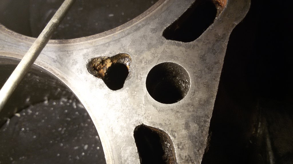

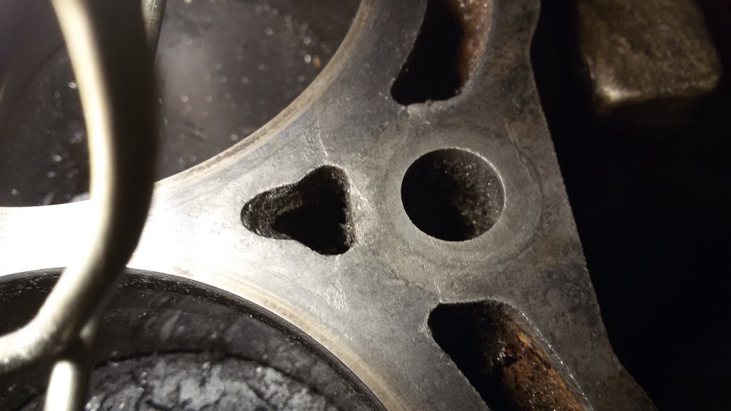

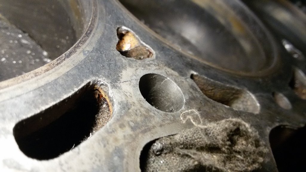

Tohle celkem vadí. Ta prasklina se bude zvětšovat. Z fotky není vidět jak je ta prasklina hluboká, ale pokud už je to hlubší, tak to ani nedokážou zavařit, protože v těch kanálech není prostor to dobře připravit a zavařit. I kdyby ti to nějaká brusírna vzala tak to bude stát tolik, že se to nevyplatí. Sežeň raději jiný blok. Vyjde to levněji, nebo stejně jako hypotetická oprava a budeš mít jistotu.
Na počet výbrusů, díry po ojnicích, ovalitu ok hlavního uložení kliky, povrch ploch uložení, zalonené šrouby.. Asi na všecko:-) nejlíp koupit blok z něčeho, co jezdilo:-)
