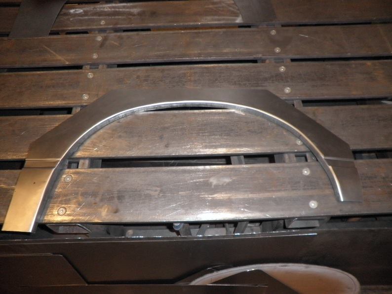

napojeno jako origo v kuse to výrobně nejde.... do zadu se rozšiřuje z 60 na 80mm respektivě jde ale nikdo by to nezaplatil
nicméně jsou dva díly .. pokud to někdo vysloveně ce vkusem můžu je v přípravku svařit k sobě ale vzadu z toho prvního dilu vzniká příčka tak proto je lepší když jsou na 2 díly
