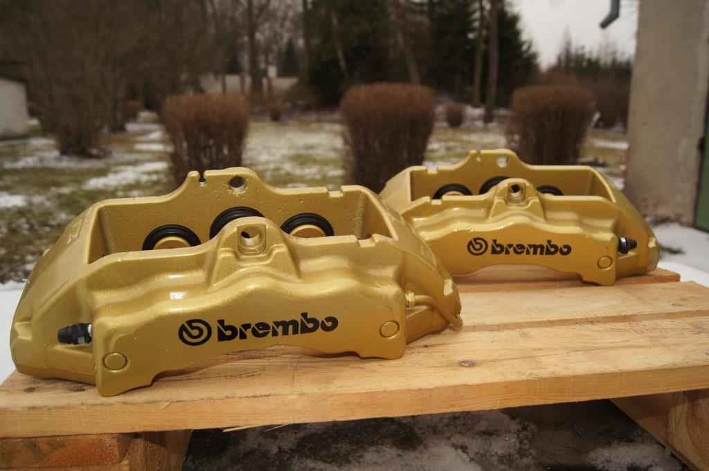

Potrebujem zistit z coho mozem dat kotuce na S13 v rozmere od 354mm hore a dostat to do R18 kolies, zatial pada jedna moznost na kotuce 370z ale neviem ci to postaci kvoli brzdicom. Nemate niekto nejaku inu overenu alternativu okrem 370Z? Dakujem za vsetky rady.

Napiš qvalemu...nebo na FB David Zeman. Teď dával do 18" brzdy z 370Z. Lze to ale není to uplně plug and play.

Ti mi je jasne, ide mi o to ze som chcel jedny brzdice pomocou adapterov dostat na 324mm kotuce ale to neni mozne, takze potrebujem o nieco vacsie aby som mohol toto zrealizovat.

rozumím...napiš mu on ti poradí :)

A jaký máš brzdiče? Protože např. brzdiče z Z32 a R32 jdou s adaptérem použít na 324 kotouč z 350ky. 370Z má už o 2mm širší kotouč. Asi jde "naroubovat cokoliv s čimkoliv, ale je tom o nechat si na to vyrobit patřičnou redukci. popř těhlici, nebo náboj.

Brzdice mam tieto, mal som predtym s14 brzdice s 324mm kotucom a adapterom, adapter mi uz riesil kamarat na tieto nove na mieru, mal uz vsetko nakreslene a potom to prilozil a ani sa to tam nezmestilo skrz brzdice, takze potrebujem vacsi kotuc.

370Z brzdy do 18" naprosto v pohode, jeste je tam misto 8) Kolo 18x9.5 ET15

Dopatral som sa k original rozmerom kotucov, ktore boli pouzivane s tymito brzdami a boli to 350/34. Takze mi ostava asi jedine dat vyrobit na mieru 354/34 alebo este nieco vacsie v tej sirke. Dakujem za pomoc ;) akebono vyzeraju tiez perfektne

Akebono ma 355x32, takze nevidim duvod proc by nesel pouzit kotouc z nich? O 2mm mensi sirka (1mm na desku) bych nevidel tak tragicky a nemusis nic vymyslet. Lepsi varianta by samozrejme byla plovouci kotouce a odpovidajici obruc na nich.
