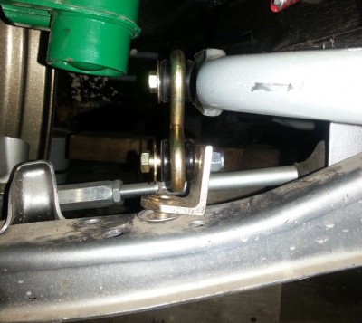

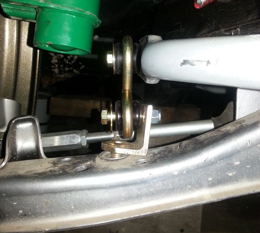

Chci se zeptat na uchyceni whiteline stabilizatoru k rameni predni napravy. Na rameno se chyta takovej L-kus se sroubem, ale ten sroub je dost dlouhy. Moje otazka zni, jestli se to chyta k rameni napevno jak je to na fotce, nebo mezi rameno a Lkus prijde ten silentblok co je na originalnim drzaku stabilizatoru? (samozrejme PUR, ale nebyl soucasti stabiku)

Vzdalenost stabiku od ramena je jako u serie? Pokud jo pouzil bych seriovy tycky.. tohle je takova divna divocina
Re: Uchyceni Whiteline stabilizatoru k rameni
Mysak: Nene ta pouzit nejde
adner: ok mockrat díky. Nechápu pak ale proč je ten šroub co jde do ramene tak dlouhej, asi to maji univerzální ještě s něčím.
nejspíš proto aby ti to nevyrazilo zuby když to povoluješ a máš jednu stranu zatíženou a druhou ne = stabík je našponovaný...
jo taky varianta, ta mě nenapadla...děkuju
- Fizzbiker
- Příspěvky: 3406
Napevno, nicméně se divim proč tam není vidlička....
Edit: tak vidím ze ste me předběhli protože sem u toho v noci nějak usnul....
