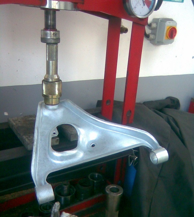

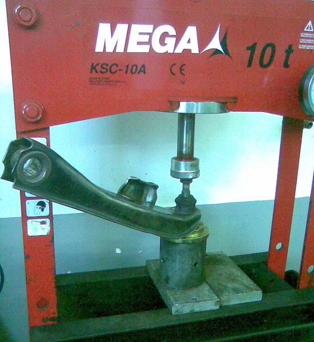

Příspěvky: 640
Re: STRONGFLEX (z nápravnice + z spodní ramena)
Příspěvek od Fil »
Všechno ven, kromě předních ramen, ty jedinné jsem vypaloval... :thumbup:
