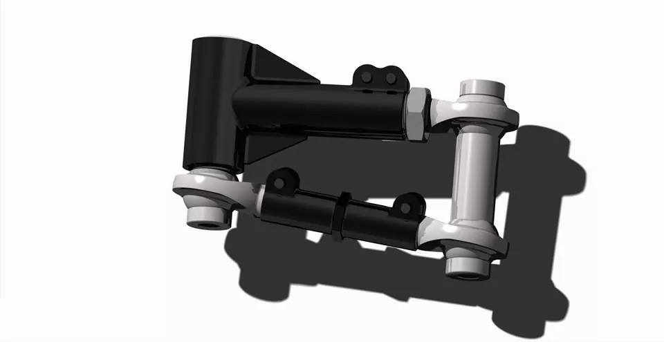

Zdravim resil nekdo problem s povolovanim tohodle bazmeku ?

nissan to navrhl tak ze se rameno krouti, seriove silace jsou na to navrzeny
jednu stranu dej na soft lepidlo a druhou nech volnejsi (mazal jsem vazelinou), ja mam jina ramena tam se to lepe aplikuje,
u tebe se muze ten volny zatit vyklat

No prave, a pak resim problem s klepanim od brzd diky tomuhle. Se naseru a svarim to :(

Hele a co vložit na jednu stranu unibal a donej potom narvat ty ložiska ?

Grassell píše:Hele a co vložit na jednu stranu unibal a donej potom narvat ty ložiska ?
bingou...

unibal tam dat nemuzes, jedine ze chce dosahnout variabilni geometrie, rameno ti bude chodit -+5cm dopredu dozadu

Tak potom je to neresitelny pokud to chces nastavovat. :cry:
Ale kdyz bude jedna strana origo na tech loziskach a jen druha na unibalu tak to prece nemuze chodit dopradu a dozadu ale bude se to v unibalu jen kroutit???

to me taky napadlo muzes to zkusit ale i tak si myslim ze se ti bude otacet svisle rameno a bude ti to delat bordel

jo bude se to kroutit, protože dole je čep těhlice....nemají to moc dobře vymyšleno...

Zkus na jedne strane vyhodit obe matky a centralni nasrobovat nejvic k loziskum aby jsi ziskal co nejvetsi opernou plochu. na teto strane to musis mit namazane vazelinou
Na druhe strane zavit zase hodne vystrsic a dotahnes ty matky. Ale nevim jak ti to vyjde a jaka ti vznikne vule
Chetelo by to vyrobit neco jak ma Z1 a do jedne te kostky nacpat proto sobe kuzelikova loziska

buďto jsem blbej, nebo ani jeden výrobce nepochopil, že vyrábí nefunkční shit....

GKtech ma v planu vyrabet tohle, ale jeste to nemaji hotovy
