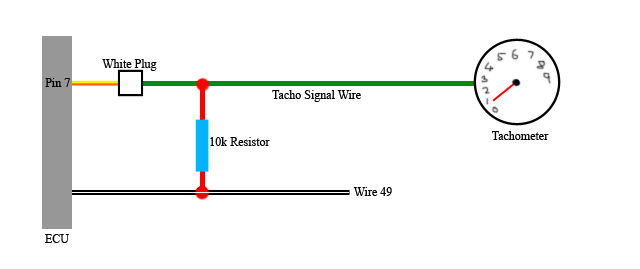

dik za rady platí teda tento obrázek a 10k odpor vemu ze starejch budiku co mam navíc
Re: přídavný otáčkoměr
Příspěvek od MYSAK »
nevim co je wire49 ale pokud na nem je +12 tak to plati

to je pin ecu 49 jde od eccs rele co sem nazval ecu rele a mam za to že to je kuli tomu omezenýmu proudu na 7,5A nebo myslíš že je jedno kde se napíchnu na +12V?
ECCS rele jen spina napajeni ECU a nejakej okruhu kolem motoru, rozhodne tam neni zadny omezeni proudu. Muzes to pripojit tam.
