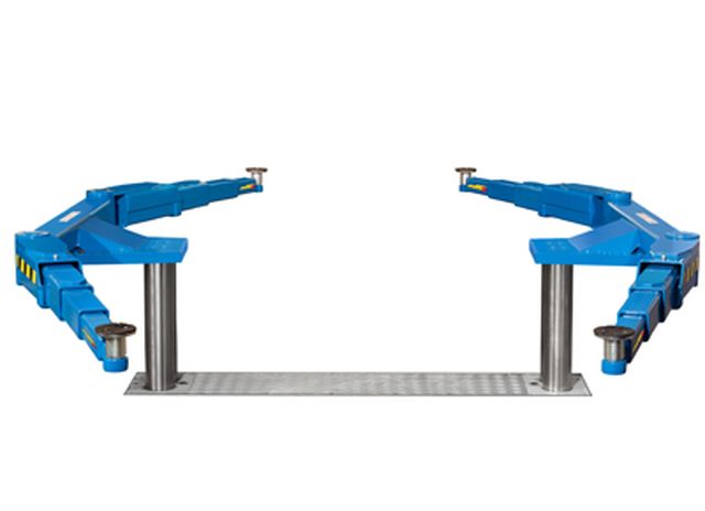

http://vybaveni-pneuservis.cz/nuzkovy-z ... 00-kg.html
mam na dilne jeste toten a ten je podle mne idealni na vsechno , nezabira zadny prostor muzes prez nej jezdit jak chces akorad musis mit pro nej prostor a zakopat ho do zeme.
Re: dvojstlpovy zdvihak - rada pri kupe
Příspěvek od Woyta » 28.12.2013, 15:53
A pomerne omezenej pristup treba pri vareni.
