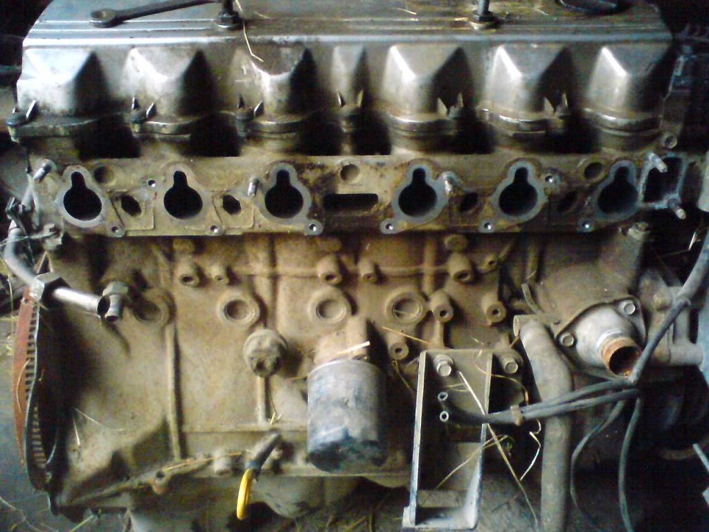

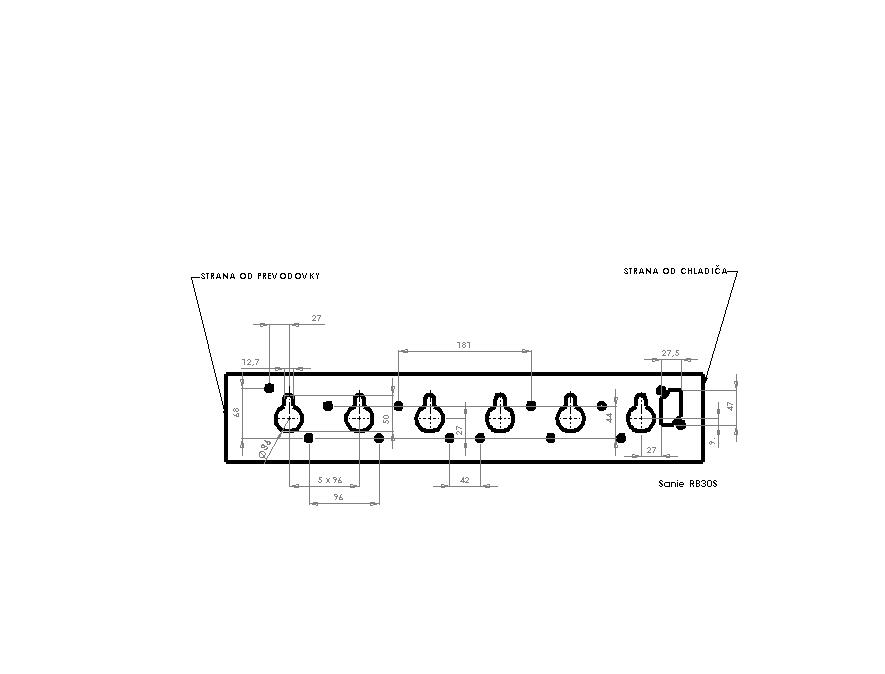

Z cenových dôvodov chcem ako darcu použiť motor RB20E/ET. Potrebujem zistiť, či mi bude pasovať na hlavu RB30S sanie z tohto motora. Rozteč kanálov je 96 mm.

saigone
Příspěvky: 593
Re: Konverzia RB30S na RB30E/ET/DET
Příspěvek od saigone » 26.09.2013, 11:58
ferdy píše:Z cenových dôvodov chcem ako darcu použiť motor RB20E/ET. Potrebujem zistiť, či mi bude pasovať na hlavu RB30S sanie z tohto motora. Rozteč kanálov je 96 mm.
To nemá cenu, RB20E/ET je SOHC a má menší airflow než původní RB30S/E/ET hlava, navíc nebude pasovat, rozteč kanálů je jiná, rozteč šteftů myslim taky. Nejjednodušší je RB26 hlava nebo RB25DE hlava..

Chcem poprosiť niekoho, kto má sanie, alebo hlavu z RB20E/ET, aby mi porovnal veľkosť a rozmiestnenie kanálov a štiftov. Ďakujem.
