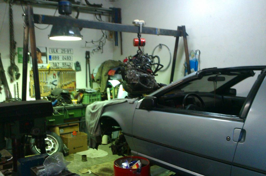

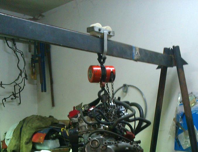

mrknu jestli nemam foto moji myslim ze konstrukce je to povedena...
dve lesenakry do A nahore provarene cca 5mm plech ve tvaru trojuhelniku, je to v zarezu v trubkach, to rovne je jekl ja sem ho teda svarul ze dvou L profilu ale jen proto ze sem to mel doma je to cca 40x100mm mensi bych nepouzival tloustka steny 3mm, pojezd vlastni vyroby ale to uz je brnkacka, ten podelny nosnik ze z obou stran uzavreny a jsou tam vevarene srouby z napravy se zaveitem 12x1,25 takze se to stahuje normalnima kolovyma matkama stabilni je to jako krava, kocka ma danou nosnost 500kg konstrukce je zpocitana lehce prez tunu (delal sem to z matrose co byl doma) siroke to mam tak aby kdyz mam jednu stojku tesne u blatniku tak muzu vytahnout motor a polozit ho vedle auta mezi druhou stojku a blatnik....
nejvetsi vyhoda je ze je to skladaci a slozis to aj sam stejne tak sam vytahnes i motor. v pohode se to da prevazet.

aj rx7 to slozilo s podvaluFizzbiker píše:mrknu jestli nemam foto moji myslim ze konstrukce je to povedena...

Re: Konstrukce držáku na kladku
jj aj v englandu to bylo... a po pulce republiky... na to ze to bylo spichle horkou jehlou (svarecka za litr
ktera se asi 10x prehrala nez sem to svaril
slouzi dobre... casem to jeste natřu..

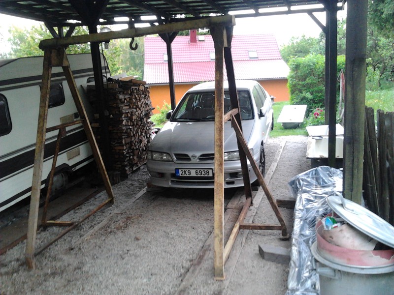

Ja mam tuhle silenost. Je to az moc bytelny ,ale stabilni paradne a jeste to ma chybu hak je napevno . Lepsi by byl pojezd.
Hak uřízni a vyhoď, stačí okolo oko z řetězu
