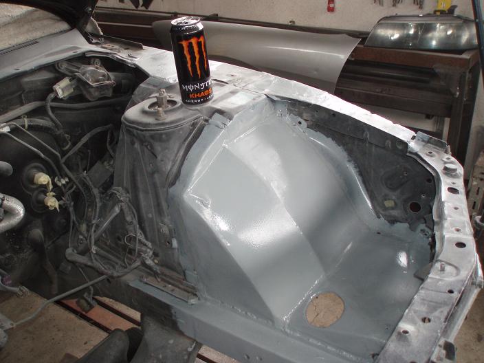

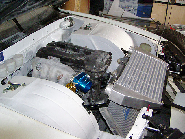

Ja sem to robil podla seba. Chcel sem to zvacsit hlavne hlavne v mistach kde to tomu kolu vazne zavadza ale chcel sem zachovat tvar pro expanzku a misto pro filtr a nadobku na servo....

Moje auto je takovej hlavolam
Potrebuju vice mista pro kola, ale zase nemuzu moc ubrat z motoraku, protoze potrebuju misto pro dve AFM a dva HKS hriby. A moje vybaveni na takovou praci neni dobry, nemam ohybacku, velky nuzky nic. Takze to budu muset nekde zadat a k tomu musim mit predstavu. Asi to udelam z kartonu a pak necham vystrihat, nebo nevim.
Ale to co jsi poslal ted vypada z hlediska mista pro filtry zajimave. Bohuzel nemam prostredky neco takoveho na chate spichnout.

to prvni je v predklasteri na r33 si tam zajed s flexou

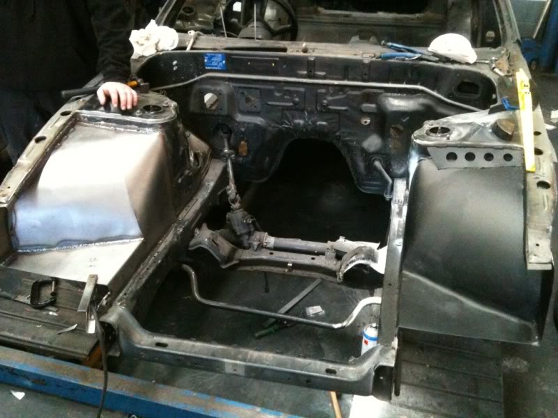

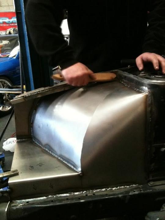

to pude s flexou,to prostě si vymysli tvar a něco jak má jimmbo se ti povede určitě bez buchví jakýho vercajku.Nejlepší je si udělat ten boční profil a pak postupně bodovat a zahýbat a pak do toho zas mužeš třeba řiznout někde a upravit tam třeba vybraní - tak bych to dělal já.A pak si trochu zabrousíš a nemuže se to nepovíst snad

to prvni neni 200sx ale r32 kde bylo vse jinak
vcelku naradi neni potreba staci kus trubky nebo kolo podle nej to ohnes bok -ja hlavni tvar vemu na pakovkach a zbytek dostrihavam ruco misto pakovek jde pouzit flexa + plochac plochacem si udelas pravitko a podle toho jezdis kotoucem tak rezu plechy 2az 15mm
ale cele si to ce udelat s kartonu a pak podle toho plech vytvarovat pak to spon vypada jak prace a ne prasarna
