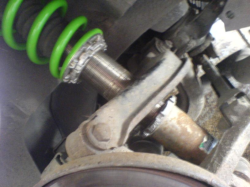

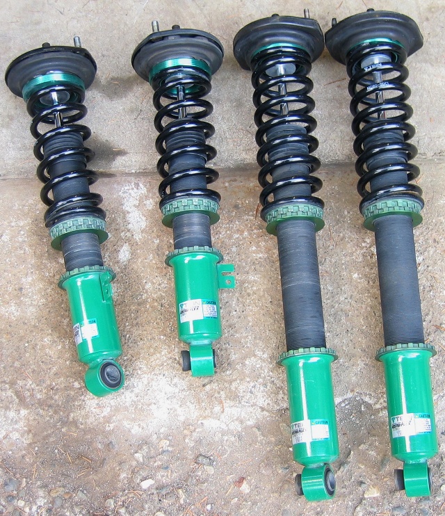

Ale na dlzku mi to sedí, zadok je bez problémov. Ale Ten predok ako píšete je mcperson, najvačší problem je v tom že sa to NEMOZE zvárat dole(na tube tlmiča)je tam napísané DO NOT HEAT, hore ložisko pasuje, aj dlžka(výška) je dobra. Tak rozmýšlam že presne ako na origo je rúra v rúre tak to osadiť do rúry z vhodného materialu. A až na ňu(rúru) privarit uchá čo držia náboj. Vonkajší priemer tlmiču je 50mm, to zasuniem do rúrky s vnútorným priemerom 50mm na ktorej budú spomínané uchá. A uchytím, aby sa to nevysúvalo(nerozpadávalo), nie o tubu tlmiča ale na matku(je napevno viď foto 2) ktorá je úplne dole. Tá prvá fot je ako to bude v konečnom dôsledku vyzerat :alien:
A odrežem zospodu ten úchyt na r33-kové rameno. Ale to až na konci keď to náhodou bude fungovať.
Existuje studené zváranie? Asi nie čo.... :flower:

zrovna ty co mas se da ten spodek koupit a vymenit...mel by jit sesroubovat po povoleni te matice? Ale stejne nebude sedet vrsek. Podle me je fakt lepsi to prodat tady na foru nekomu kdo ma R33 skyline a poridit bud jety podvozek z UK (Zemi nebo nismo.gtst doveze), nebo novy z JPN primo na SX. Kdyz budes dodatecne resit spodni uchyceni + vrchni ulozeni, tak to s praci a vsim ve finale bude drazsi nez origo.
Mimochodem R33 by melo mit stejny/podobny zadky jako S14 a ty jsou delsi nez S13tkove (seriove tlumice)

Predok ostal seria, ale zadok so podarilo prerobiť. čiže R33 na S13 sa dá použiť ale iba na zadok predok je veľmi komplikovaný. Foto dodám neskôr.

Takto to vyzerá vo finále, stačilo vysústružiť vymedzovacie podložky medzi pružinu a orig S13 uloženie.
