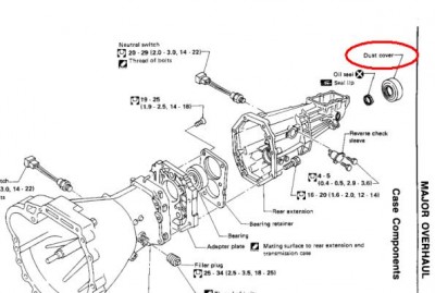

Nevíte jak sundat, resp. vyměnit "dust cover" na převodovce? je to ten kulatej plechovej bazmek na konci...
tenhle...

Kladivem...On je tam len narazeny... Ze zadu rovnomerne buchas a on spadne..

stahovák?
