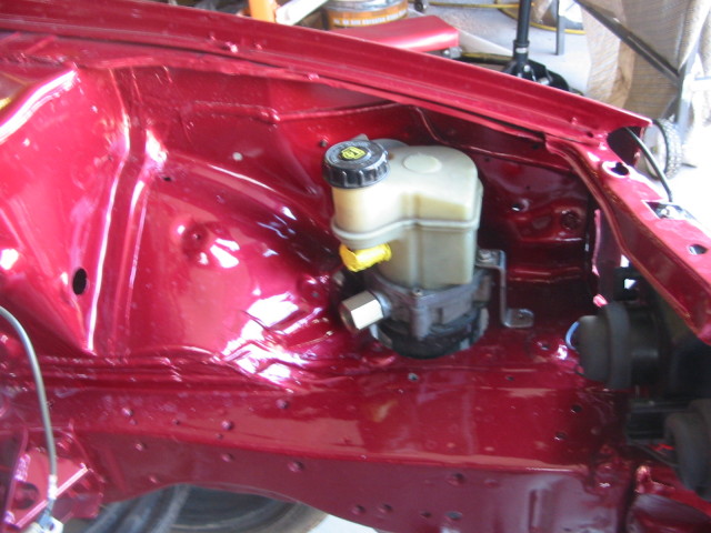

vim ze to mely nektery starsi rencky ale netusim ktery
potrebuju neco takoveho:

dik, sem se dival a nasel sem toto to by mi asi vonělo víc...
u te mazdy do toho jde nejak moc konektorů ne? nejradsi bych to zapojil tak ze standartne treba na neutral a do 2000 otacek to bude mit stejny ucinek a treba od 2000 uz jen polovicni učinnost...

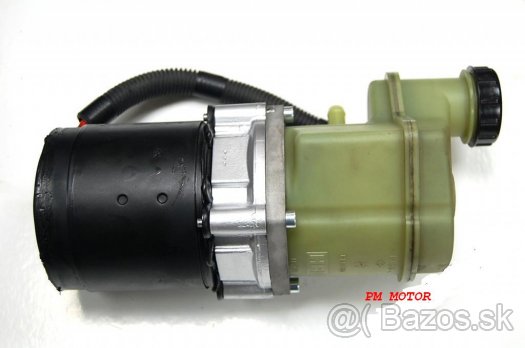

Re: K: electric steering pump
renault kangoo to ma vedou do toho dva draty.....Fizzbiker píše:dik, sem se dival a nasel sem toto to by mi asi vonělo víc...

ptal ses jaky auta to maj tak pisu ze renault kangoo treba 2003 a ma jen + a -Fizzbiker píše:asi bude totok Opel vectra r.v 2003 DTI 2.2
má to fábie..dělá ho třeba koyo nebo trw ale je dražší..zkusil bych vrakáč

vrakac: pumpa 3-5t zvazuju to problem je ze nevim presne co chcu ta potvora z fobky se pry fest sere... zaujala me budto ta z klokana nebo z toho opela jeste uvidim jak to poresim...
fizzi dej bacha,ty el.čerpadla mají mnohem menší výkon,než standard a žerou spoustu energie.Na první pohled to vypadá super ale po vyhodnocení nasbíraných informací jsem toto řešení opustil.. servo z Fabie je shit

jj fabka nic to je shitka... prave i mirek rikal ze je to nic moc pro me by to ovsem bylo idealni reseni. ted mam altik vepředu u chladiče a bije se o misto s intake do turba. kdybych dal altik z SXa a el. servo mel bych mista habakuk. problem je ze k tem el servum nemam zadny reference ani výkonový (ty ale nemam ani k seriovymu) a hlavne nic o spolehlivosti, mam doma trubky s aktivačnim spinacem pro zvyseni volnobehu tak sem zvazoval to zapojit jako spinač pro servo vubec ale celkove je to ted ve fazi napadu kdy vaham nad realizací ve smyslu přínosu a výhod a samozrejme toho jaky cerpadlo pouzit... zatim me vsichni odrazujou (vcetne ceny) tak premyslim....adner
Ja bych tam dal dopredu servo z SX a vedl trubky ze serva stejne jak to ma VW...pekne pod chladicema a po podbehu nad prevodovkou...tady zaberou mista minimum a neni v tech mistech moc veci kterym muzou zavazet.Mozna bych mel nekde i ty trubky s nadobkou z VW..mam pocit ze to ma ale servo niz. Musel bych mrknout.
Fabka servo má odběr ve špici 50 A,to jest max příkon cca 500-600W,je řízené po CAN sběrnici daty řj motoru,moc složité...nevím úplně přesně jaký výkon má mechanic servo,ale je to minimálně dvojnásobek a víc

sehnal sem z toho hopla za 1300 uvidim premyslim. cena je dobra a helflo by mi to asi fest,... promýšlím to zatim je to tak 50na50
