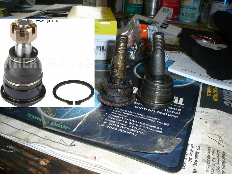

našel sem obrázek na netu člověka kterej to taky měnil a ten čep z toho sunnyho b12 se myslim shoduje

mají trošičku větší přesah, ale dostat tam jdou
jsadik
Příspěvky: 599
Bydliště: Tábor
Re: scháním zadní čepy
Příspěvek od jsadik »
podle toho obrázku to pasuje, ale je jiná výška čepu,takže ti to změní geometrii, počítej s novou geometrií

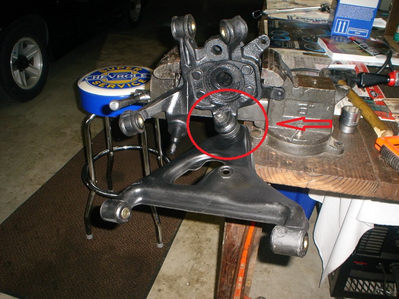

čep mam i s ramenem z r32 Obrázek

jsou identický...šly by na s13??
cornhollio
Příspěvky: 988
Příspěvek od cornhollio »
teoreticky sou ale jiste to nevim , ale nekdo tady by to mohl vedet
