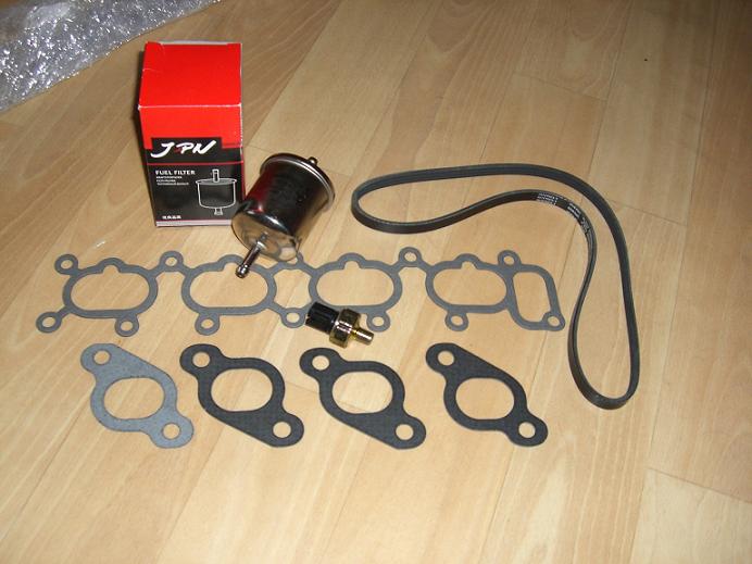

Uprostřed čidlo tlaku oleje.Stálo mě cca 100,-
