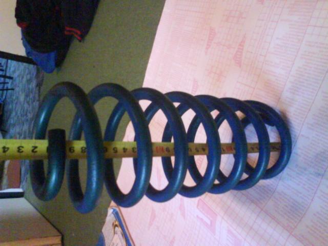

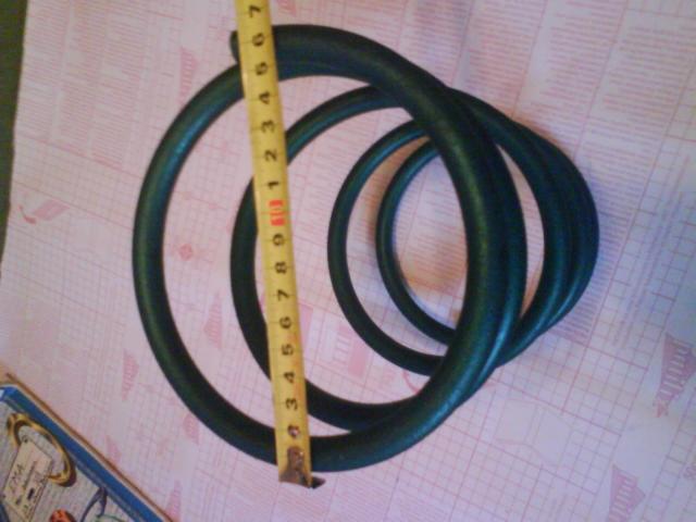

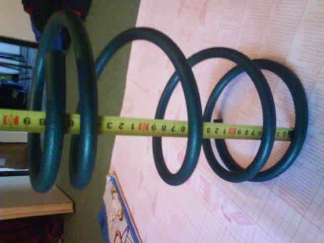

nazdar chcel by som sa vas spitat ci nemate stim niekto skusenost ze ci pasuju pruziny 300zx z31 a nissan s12 lebo ako som pozeral manualy jedneho aj druheho tak napravy vyzeraju byt rovnake neviete niekto ci su aj pruziny rovnake??ak mate niekto vybrate pruziny s vasej 300zx z31 mohli by ste ich takto premerat a poslat mi zormery prosum dakujem za pomoc... dam sem aj fotku mojich seriovich a nejake tie rozmery pruzin...
priemer zadnej pruziny na koncoch je 9cm a v strede je priemer 12cm a vyska 31cm
priemer prednej pruziny je 16.5cm
vyska prednej 28cm
vyska prednej 28cm

Zadek by měl, předek nejspíš ne.

Přední pružiny leda z 280zx nebo přímo pro s12: http://cgi.ebay.com.au/Nissan-Gazelle-C ... 286.c0.m14
Předek z s13 tam nacpat jde, ale pokud nemam coilovery a nepotřebuju větší brzdy tak mi to přijde zbytečný.

Na předek stačí sehnat dvě pružiny odpovídajícího charakteru, původní misky z tlumičů odstranit a přidělat závity a misky,aby šla štelovat výška.
