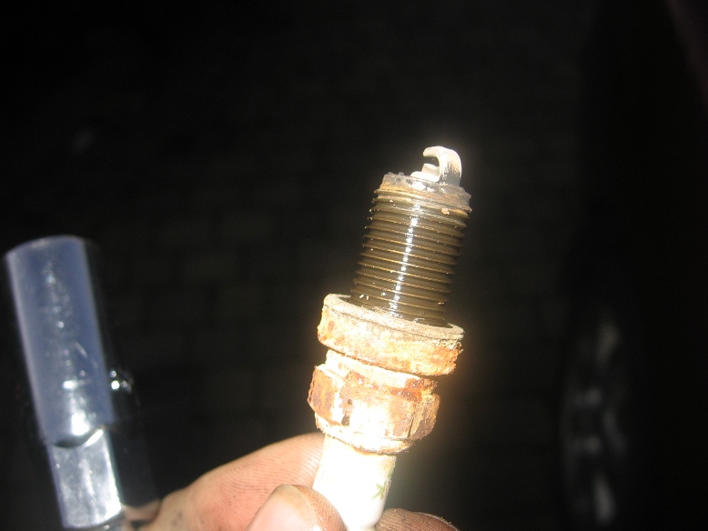

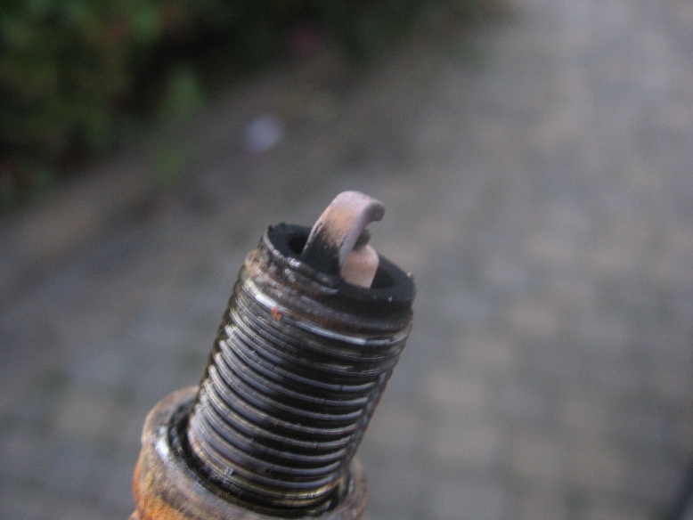

vcera jsem vymontoval svicky a nafotil jednu (vsechny podobne) jestli je to nejake zcernale kvuli bohatosti smesi atd... muzete podle fotek rict vice jestli jsou moc zanesene?

no spis jsou pekne stary

Moje neodborne oko vravi ze su ok z pohladu bohatosti zmesi a tak.

jo no stare jak ... po vyplate kupuju nove hnedka... jiank cerne az zas tak nejsou co se tyce te bohatosti nejspis

vyzeraju dobre, pravdepodobne uz dost dlho...

pokud to nezkresluje, tak mají tu nejlepší cihlovou barvu a tudíž pálily dobře a směs byla dobrá

Presne tak,lepsie uz ani nemozu byt.Sviecky by som urcite neriesil,len ich vymenu za novsie.A urcite nespekuluj s tepelnou hodnotou pokial nejdes dvyhat tlak,alebo veci podobne.kup take,ake tam mas teraz.
