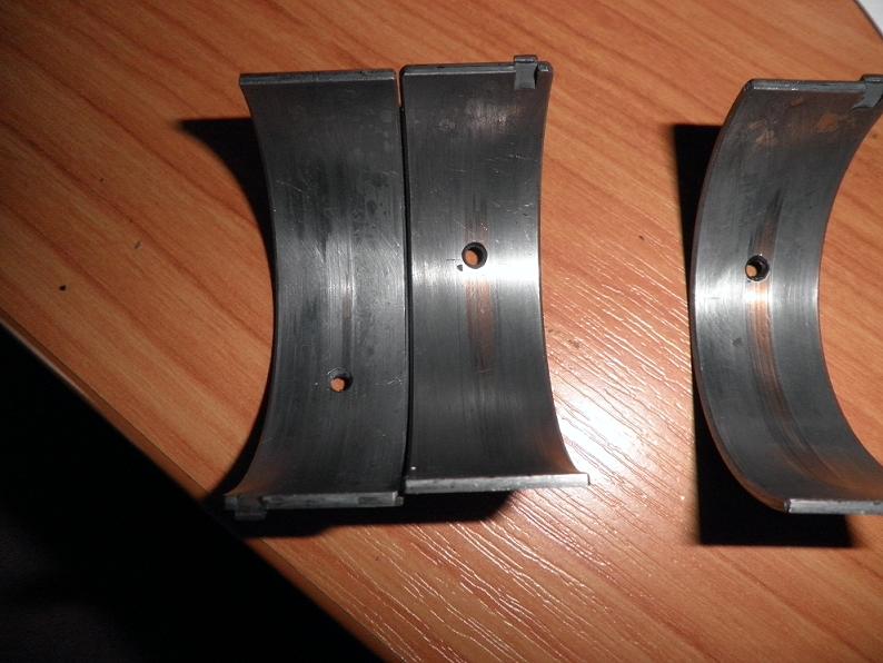

od mara_m » 19.07.2012, 12:03

Proti mejm krasny

jenze tyto najeli pouze 160km

Priste nepouzivej fritovaci olej

blázen píše:kde udělali soudruzi z NDR chybu
to bych taky rad vedel nic se nikde nenaslo proc se tak stalo auto maze na volnobeh 1,5 az 2 bary pri lehce plynu az do otacek 5 baru olej stale byl na horni risce
jedine co me napada nakej bordel nekde ucpal kanal za merenim na chvilku pac kdyz se motor rozebral bylo videt ze maze ale v urcitej okamzik asi nemazal
Příspěvek
od blázen » 19.07.2012, 19:52
Pokud je to broušený dobře a ojnice jsou v pořádku, tak je jednoznačne problém s mazáním. Nevěřím tomu, že jsi převařil, nebo ztratil olej
