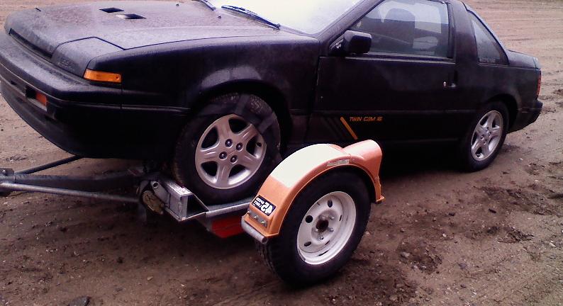

Příspěvek od Fizzbiker » 26.12.2011, 16:14
jojo mas pravdu, ja sem se o to zajimal cca pred dvouma rokama od te doby uz urcite byla nejaka novela...
viz ten odkaz co jsi daval... takze se omlouvam za matení...
z jara asi budu Ecko delat takze to nastuduju jak to bude aktual...
btw potkal uz nekdy nekdo to co je na foto? je to u nas legal? a jake to potrebuje otypovani? nebo je to napr jak tazna tyc?? nikde sem se tomu nedopatral...
