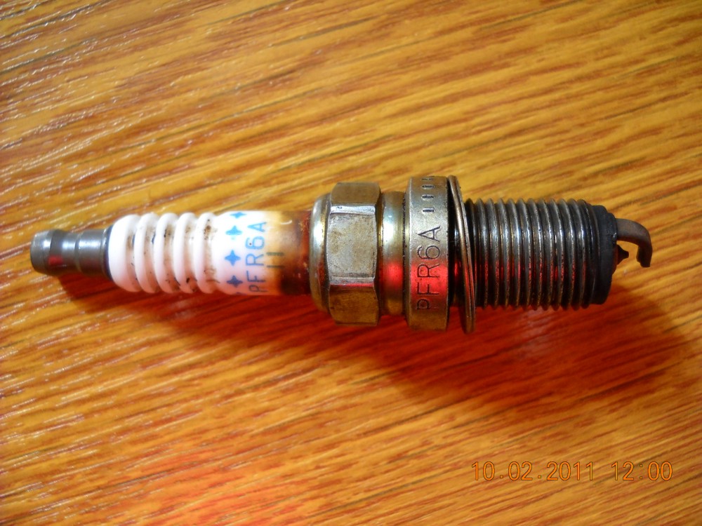

Jaký tam dáváte svíčky? Mám tam NGK R PFR6A . Nějak ale nemohu rozklíčovat ten kod.. Bez toho "R" je to standardní svíčka, ale takhle?

http://www.ngksparkplugs.com/techinfo/s ... sistor.aspTomy píše:Jaký tam dáváte svíčky? Mám tam NGK R PFR6A . Nějak ale nemohu rozklíčovat ten kod.. Bez toho "R" je to standardní svíčka, ale takhle?

Díky, takže tady je citace pro označení "R" (z překladače)
NGK "R" nebo odporem zapalovací svíčky použít 5k Ohm keramický odpor v zapalovací svíčky zapalování k potlačení hluku během jiskření.
NGK důrazně doporučuje používat odporem zapalovací svíčky v každém vozidle, které využívá on-board počítačových systémů k monitorování nebo kontrole výkonu motoru. Důvodem je, že odpor zapalovacích svíček snížit elektromagnetické rušení s on-board elektroniku.
Doporučuje se také na jakýkoli vůz, který má další on-board elektronické systémy, jako je motor-management počítačů, dva-cesta rádia, GPS systémy, hloubka hledáčků nebo kdykoliv podle doporučení výrobce.
Ve skutečnosti, používat non-odpor vidlice nabízejí v určitých aplikacích může skutečně způsobit, že motor trpí nežádoucí vedlejší účinky, jako je nepravidelný volnoběh, high-ot. / min zapalování, motor běží-na, napájení odjet na určitých úrovních ot / min a nedokonalého spalování.

Komplet rozkláčování-
Zapalovací svíčka NGK
PFR6A-11
P: platina zátky
F: 19,0 mm průměr závitu šestihrannou hlavou φ14.0 16,0
R: Registrace
6: výhřevnost
A: Suffix
11: 1,1 mm jiskřiště
