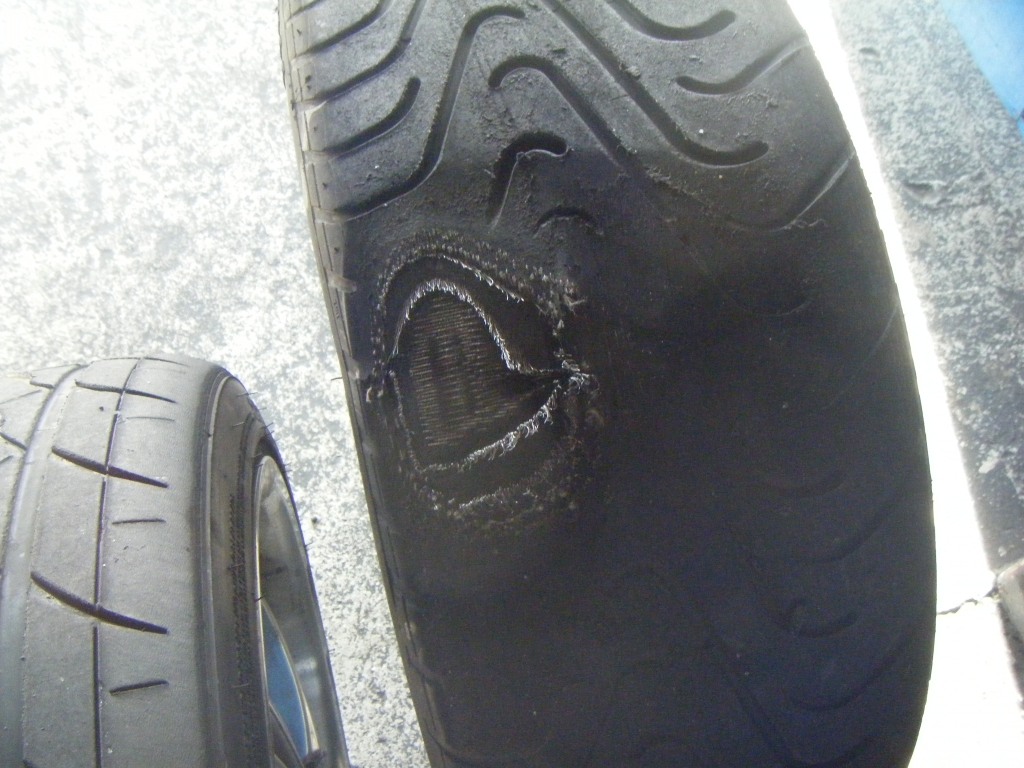

semislick Pirelli
z povrchu pneumatiky se dá vypozorovat (mimo to probrždění)
a:malý odklon
b:přehuštěná
c:nízká provozní teplota
d:slabý stabilizátor,malý záklon rejdového čepu,nebo vůle v zavěšení ramene (v návaznosti na těžiště vozidla)
všechny tyto faktory degradují využití maximálního výkonu pneumatiky v zatáčkách na cca 40-60%,což může být v čase na kolo klidně 5 sekund..
studený slick je horší než standardní pneumatika,semislicky mají do slicků ještě hodně daleko,beton (letiště) má skoro o třetinu lepší adhezi než asfalt,rozdíl mezi mokrým a suchým betonem není tak velký,jako u asfaltu,slicky na vlhkém asfaltu - dá se,na mokrém je crash téměř jistý..regal nebude v dešti nikdy jako guma do vody ale člověk nemůže chtít všechno v jednom,pokud si dá bacha na louže a přizpůsobí se,nevidím problém..

Ještě k těm slikům, většina sliků je dělaná na jeden teplotní cyklus, tzn. pokud si někdo koupí jeté sliky (již jednou zahřáté) nebudou fungovat tak jak by měli. Většina normálních lidí ten rozdíl nepozná, tak jenom pro zajímavost. A co rozhodně nedoporučuju je kupovat tvrdý směsy sliků, jen málokdo je dokáže zahřát a udržet na provozní teplotě a pokud nejsou zahřátý je to horší jak obyč guma (jak už bylo řečeno). Ještě bych jenom napsal, že slik není vždy výhoda, např. u auta kterému chybí výkon (k tomu sériovka takže gumy drží, ale všechno ostatní utíka = obrovský náklony), pak na rovinkách slik ubírá, jelikož má větší valivý odpor a v zatáčkách tolik nepřidá, jelikož auto není schopné sliků využít. Proto pokud budu na auto něco dávat tak si to chce rozmyslet, jestli to má vůbec smysl.

dej si vzpěry mezi hrnce a tím nemyslím do kuchyně.auto co nejníž,odklony vpředu 5-6 st,vzadu 4-5,vzadu sbíhavost 3-4 mm,vpředu 0-2 mm rozbíhavost ...ovšem vem na vědomí,že autor výše zmíněných údajů nenese žádnou odpovědnost za tvůj případný výmaz :) na silnici se s těmito hodnotami jezdit nedá..

je to pravda ale tím není třeba se zabývat,to člověk pozná až když jezdí pravidelně a dosáhne určité úrovně...a navíc je to u každé značky jinak
u mokrých slicků je ten rozdíl veliký,jednou ohřáté už se v podstatě nedají použít

důležité je aby se pneumatiky sjížděly rovně a nemusels každých pět tisíc kilometrů kupovat nové...snížení o 18 mm není moc ale odklony se stejně zvětšily a máš širší gumy,takže to možná bude chtít ubrat,a nebo taky ne...nejdřív to vyzkoušej,bude se to odvíjet od kvality pneu a jak rychle s tím budeš jezdit
