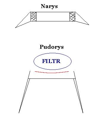

Uno perfekto! Naprosto presna odpoved toho co potrebuju! Diky moc! No misto ostre sipky bude pred filtrem v nasavani kapoty o stejnym tvaru kryt. V malovani rychlej nakres.https://www.google.cz/search?q=air+grab ... 80&bih=591
Re: Sání na kapotu vs. déšť
Ty rady co jsi dostal byly proto, ze to proste u toho auta nema smysl. Kdyz bys to mel udelat poradne, tak to bude drahe a ve vysledku stejne nic nepoznas.Bart34 píše:Suprova odpoved aspon castecne k tematu a rozumbradum.
Ja mam karbonovo-plastovou kopii airboxu s filtrem uvnitr a velocity stackem jako maji napr. Fabie S2000, ale cenove to bude pro tebe asi vic, nez cely Civic... proste bych takove veci u starych daily aut, ktere maji za ukol penize setrit, neresil.

Dovolím si nesouhlasit. Na té mojí(Aprilia RSV 1000) není zhola nic takového. V nejnižším místě je vývod,na kterém je nasazená průhledná hadička,která je zespodu zaslepená. Do ní ale neodtéká voda,nýbrž olej ze sání. Má se pravidelně kontrolovat a v případě naplnění vyprázdnit. Je pravda,že na některých motocyklech jsem to odvodnění viděl,ale jde to i bez něj. A jak dobřeWoyta píše:Motorky s ramair maji taky odvod vody ze sani.

Já vím, že narážíš na air grabber, jako maj ameriky, ale tam je jen vedle filtru taky dírka a hadičkou je to odvedený pod auto.[/quote]
Ameriky s násosem co jsem měl tu čest vidět měly zatěsněný prostor mezi filtrem a motorem a vzduch šel zvenku jen a pouze do sání. Proto tam je zapotřebí ten odvod vody aby se v ní filtr nekoupal. Pokud ale přivede jen vzduch zvenku do motorového prostoru poblíž filtru,tak nic takového nepotřebuje.

Jagy, vis, ja to nedelam aby to bylo poznat, delam to jako zajimavost. Nikdo nic podobnyho nema a me se to na amerikach vzdycky libilo. Jen jsem nikde na netu nenasel jak to maji reseny s tou vodou, tak jsem si rekl, ze se zeptam techniku zde, protoze by se to mohlo nekomu hodit.
