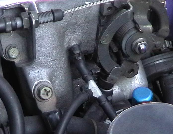

Takže abych to pochopil bov zapojit za klapku místo CC a na tu samou hadici Téčkem i budík na boost?

Ne. BOV se strká před klapku.

Re: Blow off ventil
Příspěvek od SilverFox » 04.05.2011, 17:52
Trinom píše:Ne. BOV se strká před klapku.
Blbost. K ovládání bow potřebuješ podtlak.

Re: Blow off ventil
Příspěvek od Trinom » 04.05.2011, 17:53
aha, tak to jsme se nepochopili. Jasně, že ovládání se strká za klapku, ale vlastní BOV je před ní.

Příspěvek od Igor » 04.05.2011, 18:33
takže jesztli jsem to pochopil dobře,tak toho malýho sráče můžu připojit kdekoliv mezi turbem a škrtící klapkou??
Jebass
Příspěvky: 219
Bydliště: Hradec Králové
Re: Blow off ventil
Příspěvek od Jebass » 04.05.2011, 18:35
takže bov zapojit takhle:
a budík na boost teda kam?
