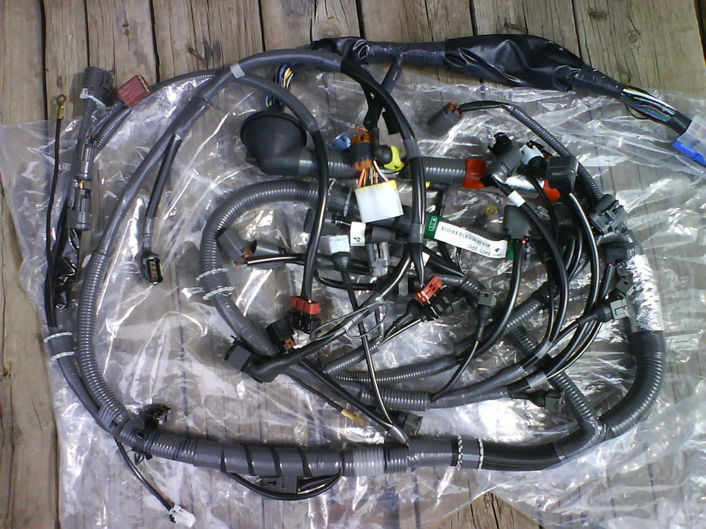

Otas. Ta elektrika je svině :cry: já s ní začal,protože ta moje byla už nepoužitelná.Horší že jsem zjistil že i vstřiky mají ty plasty co jsou v sání taky popraskaný a padají z nich,vše co je plastové je v řiti :evil:

hezky delas, nechces mi pres zimu udelat taky jeden svazek? :)

už od pohledu je kupovanej.

Je kupovanej,původně sem ho chtěl sice opravovat,ale byla i bužírka na drátech tvrdá jako kráva tak sem raději koupil novej svazek z US,no za pár drátů to neni moc levná sranda :roll:

co vysel s poplatkama nasemu skromnemu statu?
fi.lip
Příspěvky: 99
Registrován: 07.11.2009, 21:55
Re: pri boostu sviti CHECK? - VYRESENO
Příspěvek od fi.lip »
"pouhých" 10tisíc :( ,ale je to originál a v Nissanu ČR stojí 25 :alien:
