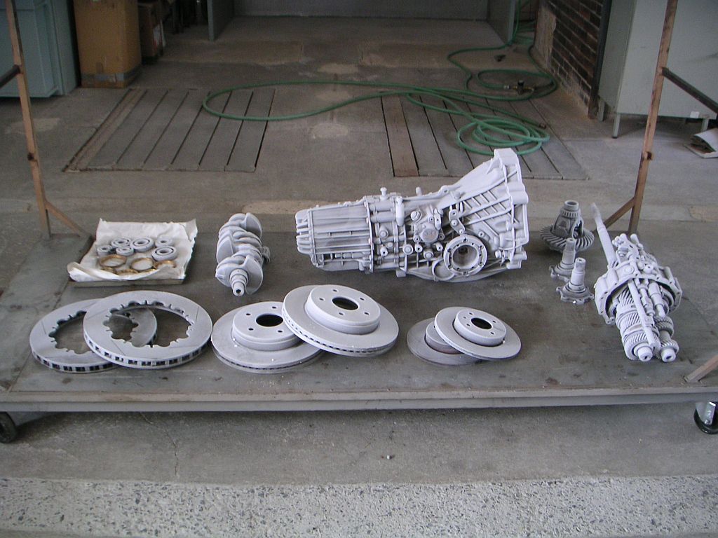

Příspěvek od adner » 30.05.2012, 22:12
takhle to vypadá když se to vytáhne z lednice :)
Re: cryo zkušenosti
Příspěvek od mara_m » 31.05.2012, 10:16
tos to muze jit takto v celku ? a ja blbec to rozebiram do posledniho sroubku :lol: :lol:
Trinom
Příspěvky: 1561
Re: cryo zkušenosti
Příspěvek od Trinom » 31.05.2012, 10:33
jak dlouho to necháváš v mrazu?
