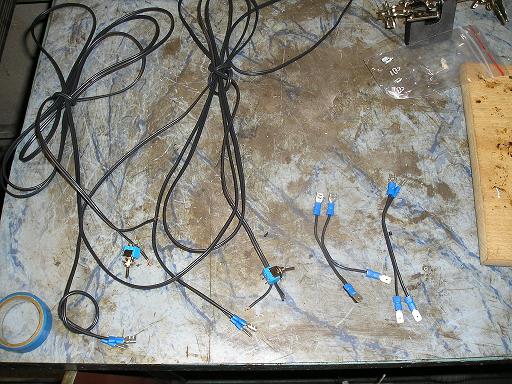

Tak už to mám pořešený podle toho japončíka.Funguje to v pohodě.Mám i fotky,kdyby někdo chtěl... 8)

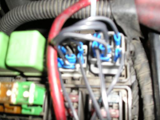

Tady nějaký montážní díly(max 100kč) a jak to vypadá s autem.. 8) Akorád se mi někdy otevíraj světla každý jinak,sem to nejdřív seřídil a ted se to zase nějak rozhodilo...! ?? ??

A kluci...kudma pak nejlip tahnout a protahnout kabely do kabiny :?:

...jinak okamžite jak si ho za ten týden přivezu targáča jednooho šedivýho, přepojím to:)
Re: sleepy eyes
Příspěvek od DragonART »
před spolujezdcem jsou třeba dvě volný půchodky... :bounce:

mam to stejne, za pojistku jsem pridal vypinac, kterej mam na palubce, s nim pak muzes svetla secvakat do jaky polohy chces...a kdyz je chces rychle vyklopit staci brnknout jen do dalkovych svetel

kluci,já před spolujezdcem žádný průchodky nemam nebo sou upe nějak divně schovaný:( neposlal by mi sem někdo foto kde maj bejt?ted mi ten kabel vede dveřma a neni to ani praktický ani estetický:D
Re: sleepy eyes
Jak máš ABS, tak jakoby za ním dole, jsou dvě gumový takový krytky, jedna menší a jedna větší...

http://200sx.cz/forum/viewtopic.php?f=1 ... 59#p162259
foto na první straně.Ted hledám taky průchodky :lol: ,bude to na h.... dostat se k tomu,je to pod abs.

Re: sleepy eyes
Jsou celkem dobře přístupný.. od firewallu k ABS je celkem dost místa...
