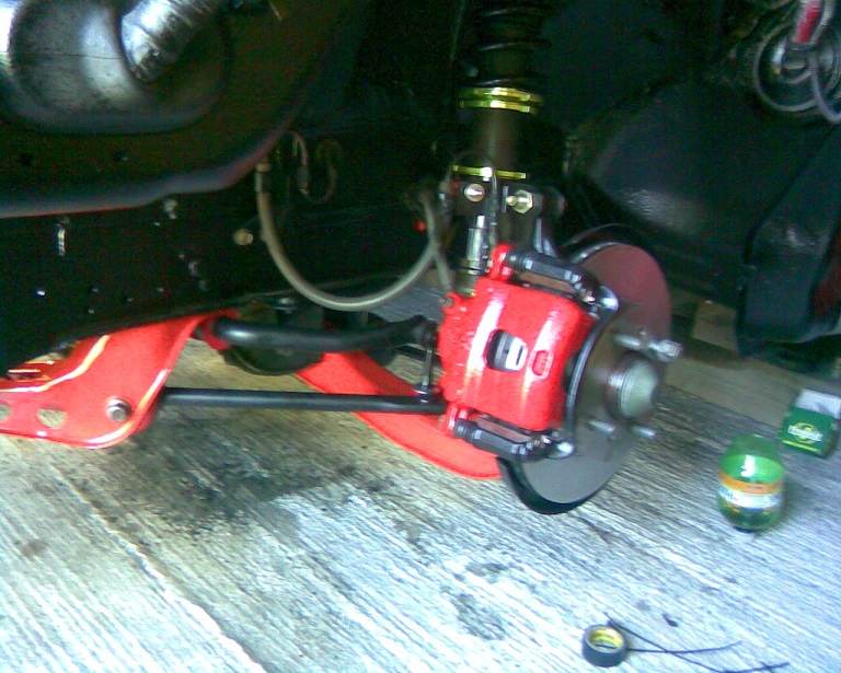

Ted jsem to zkusil namontovat na auto, do drzaku sice sedi, ale je o 5mm vysssi nez origo S13kovej. Ty jsi to asi nejak pritahl, ale ja mam pod tim jeste podlozky kvuli RB motoru a nevychazi mi to. Ale uz na to seru, stabik prodam, koupim 13tkovej.

Hmm, tak to teď můj předchozí post vypadá opravdu blbě
. Co ti nevychází? By jsi to měl možná vyfotit, protože se v tom trochu ztrácím... Díra na stabilizátor je ok, vnějškem co se dotýká toho zámku taky ok(tzn. jde do zámku bez problému usadit), ale mezi stabilizátorem a nosníkem je moc "masa", takže ten zámek nedotáhneš až k nosníku? Jestli je to tak, proč ho trochu neseříznout(ten silentblok)? Je to sice doba co jsem to montoval a originál silentblok jsem snad ani neviděl, protože kluci "zo slovenska" mi ten stabík instalovali do hi-tech uložení snad z linolea nebo co to bylo, ale když jsem to dával do kupy, tak jsem si problému nevšiml (pasovalo bez úprav) a na svém autě rozhodně jen tak "nějak" nedělám, netvrdím že vše co dělám je tip-ťop, ale dělám tak, abych se za svou práci nemusel stydět... ![Wink :wink:](./images/smilies/icon_wink.gif)

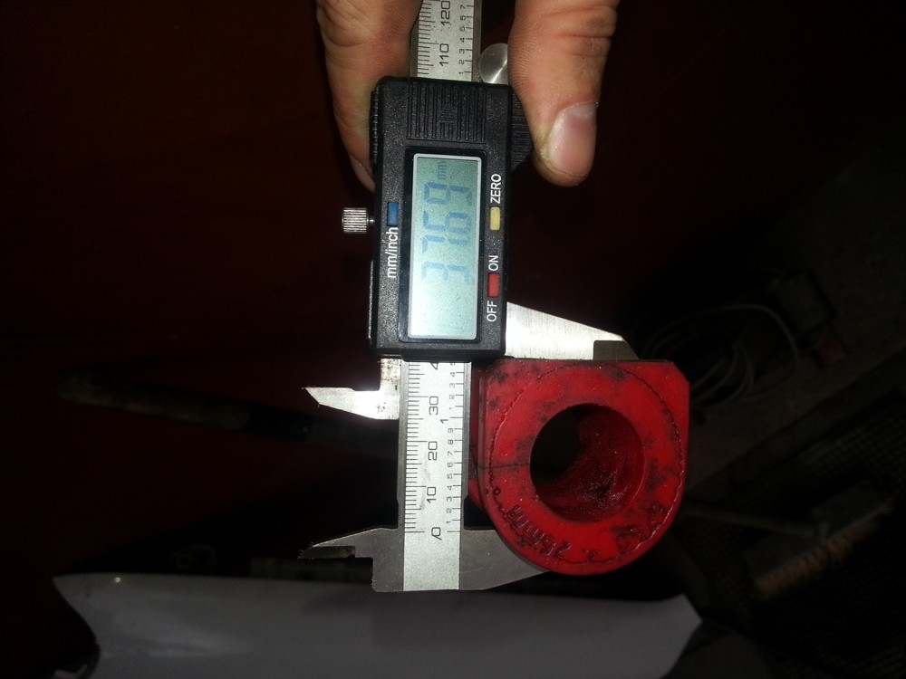

Cerveny je od ES, nahrada za seriovy, rozmerove shodny.

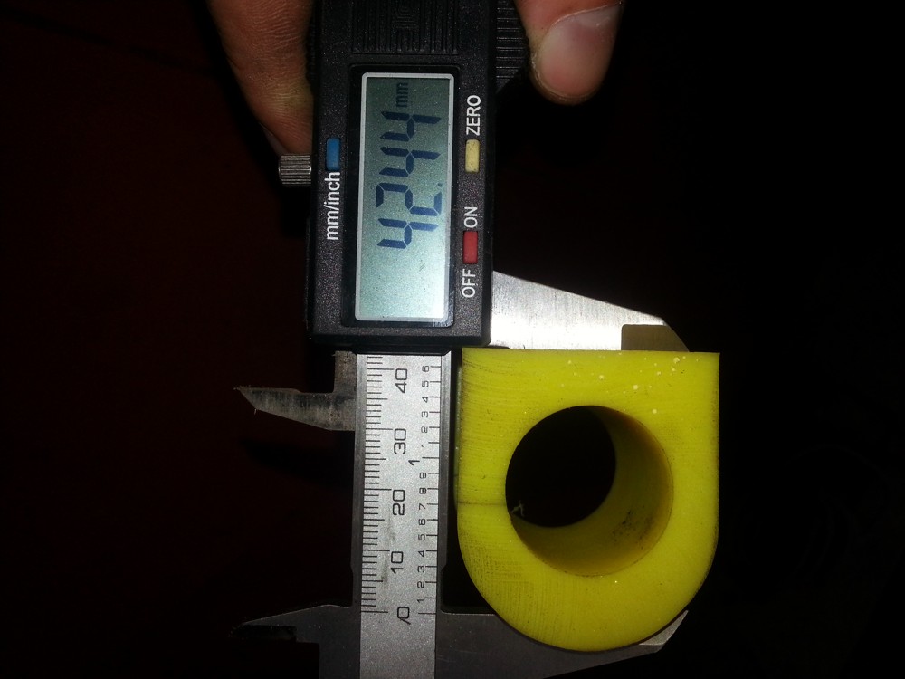

Zluty je StrongFlex, o necelych 5mm vyssi.

Ja bych ho serizl kdyby to slo, ale on je silnejsi v tom radiusu prave. Cokoliv tam pridam je spatne, mam tam mezikusy kvuli odsazeni stabiku od vany ![Sad :(](./images/smilies/icon_sad.gif)
Re: Predni stabilizator 27mm na S13
Takže by jsi potřeboval vyšší mezikus do kterého by jsi zapiloval/zafrézoval 5mm drážku v místě styku se silentblokem + možná prodloužený šteft do tension rod bracket? Jak jsem psal, potřeboval bych to vidět aspoň přiložené k podvozku, protože takhle netuším jak ty tvé mezikusy vypadají atd... Pokud jsi se ale rozhodl, že pro tebe bude lepší/rychlejší/čistější řešení jiný stabilizátor, jedině dobře a nebudem tady zbytečně nic dál řešit...
