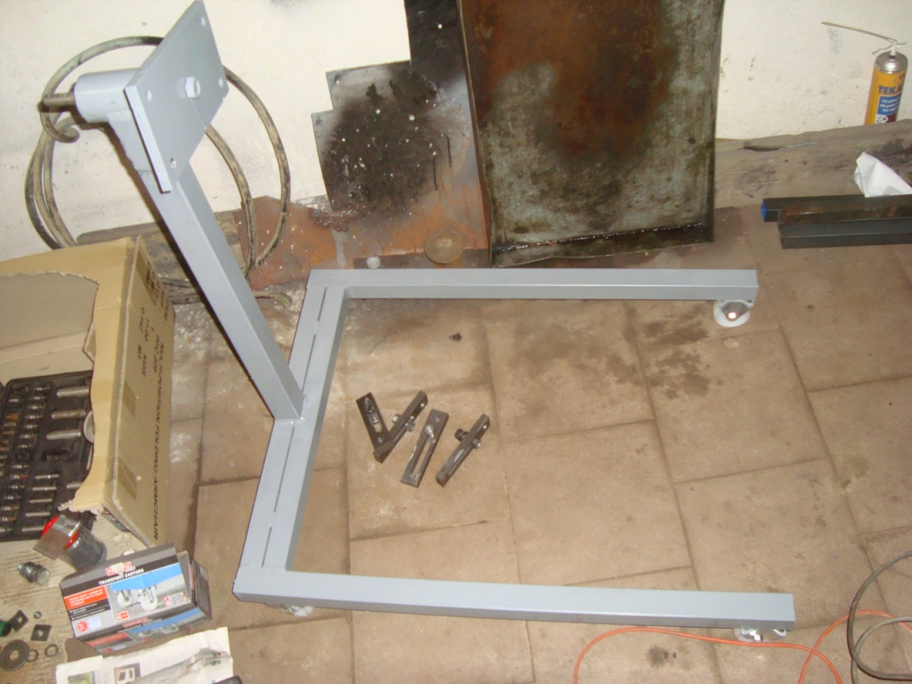

tak já zas přidám něco do zbírky lidový tvořivosti
Dnes sem vyrobil držák na motor a doufám že to ty kolečka přežijou,nejsou zrovna na prumyslákách ale jinak by to měla bejt poctivá práce,a hlavně low cost - vyšlo to na neskutečný asi 400 (
) ale něco jsem fušoval v praci.Zítra ho snad otestuju VGčkem

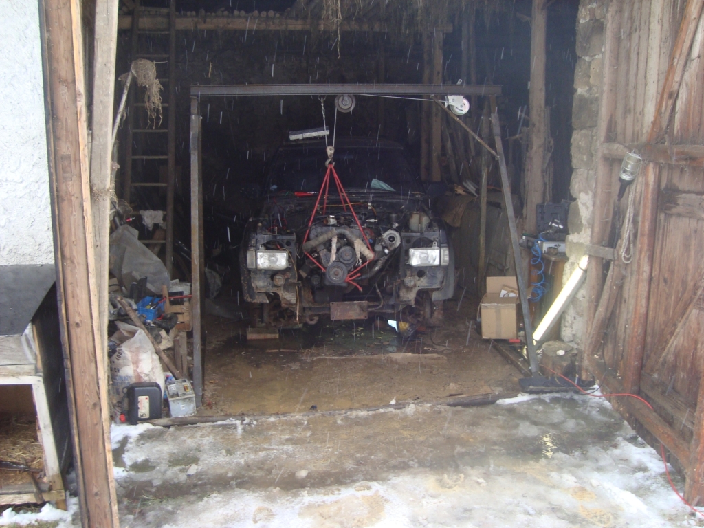

a můj jeřáb non-lešinovej
Re: Konstrukce držáku na kladku
bych se bal ze pod tim vgecke to zvadne
podle foto odhaduju matros 40*40 ? jelikoz me stvalo jak slale jezdil po dilne udelal jsem si to ze to stehuju palatakem nebo jesterkou
- Příspěvky: 229
ten co je kolmo ten je 50x50 a spodní rám je 45x45.No musím to vyzkoušet,kdyžtak tam navařim vyztuhu ale když vidim co se prodává a píšou u toho 500kg
NAhoře jsou dvě trubky v sobě a v tom strčenej čep vysoustruženej ten je jakože pohyblivej aby s tim šlo točit a stahuje se to vše m16 šroubem.Upínky a deska jsou 1cm tlustý (žádnej jeklík). Máš taky nějakej self made ? NO s tím ježděním mě to napadlo taky,uvidím jak to bude držet ,maj brzdu ty kolečka .kdyžtak to dycky nějak budu muset na něco podkladat nebo je dam taky pryč no

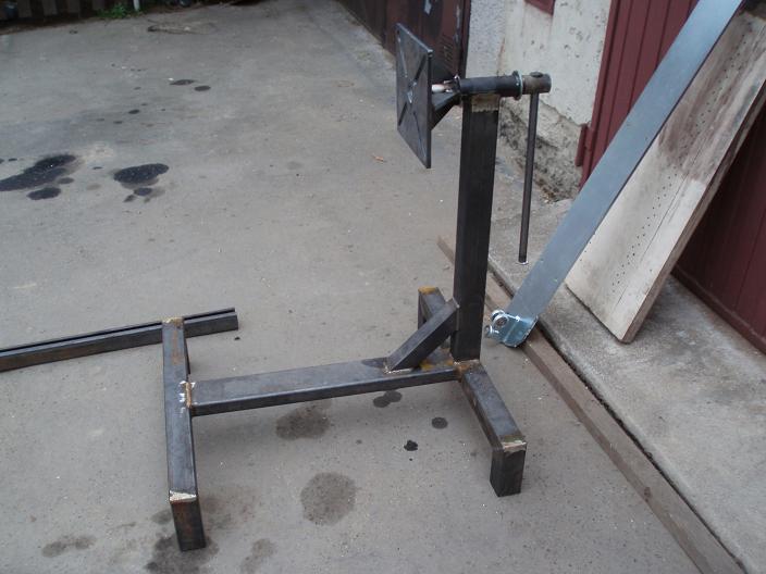

takto jen to stehuju paletakem nebo jesterem stvalo me jak to melo kolecka tak honit po dilne
no cele to je stojna 80*60*3 nohy 60*60*3 a propoj 100*40*3
je to ze zbytku a mensi nemam
no nevim u koho jsem delal na stojanu tet ale stavalo me ze jezdil a ze se ten motor na nem houpal tet v nem mam VG a parada ani se nehne
