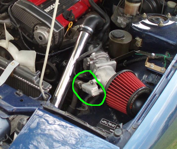

otazka: co to je za bazmek hned vedla airboxu na s13?

asi myslite toto

podle me se ptal na to co ukazuje Lefa...
DOOlittle píše:ano je to ta suciastka v aluminiovom obale.
ta bambula u airboxu mi nepripada hliníkova a ani do nnevede 5dratů pokud vim.
mauglie píše:A k čemu to vůbec je? Mam hříbek a nic nevim o tom,že by to někde muselo být. Diky za vysvětlení
dvoukilo ma nizkoodporovy střiky proto potrebuje predřazeny rezistor (odpor) jinak by tam sel moc vysoky proud pokud se nepletu ale nejsem eletrikar. urci te to nekde mit budes pokud mas origo striky...

Fizzbiker píše:podle me se ptal na to co ukazuje Lefa...
To vím co je, jsem přehlédl "součástka v aluminiovem obale" :D Fuel injectors resistor.
Díky Koudy.
