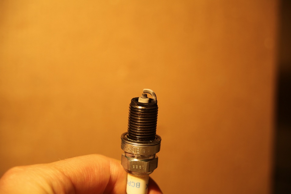

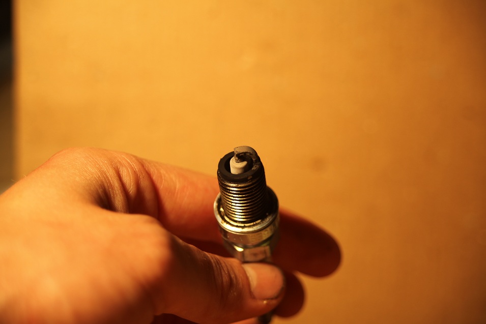

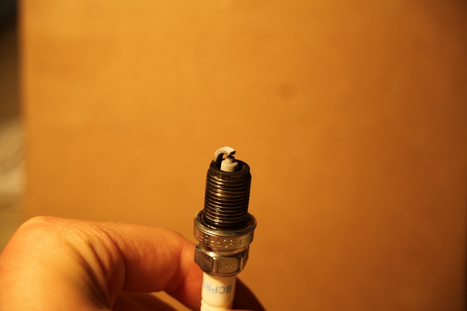

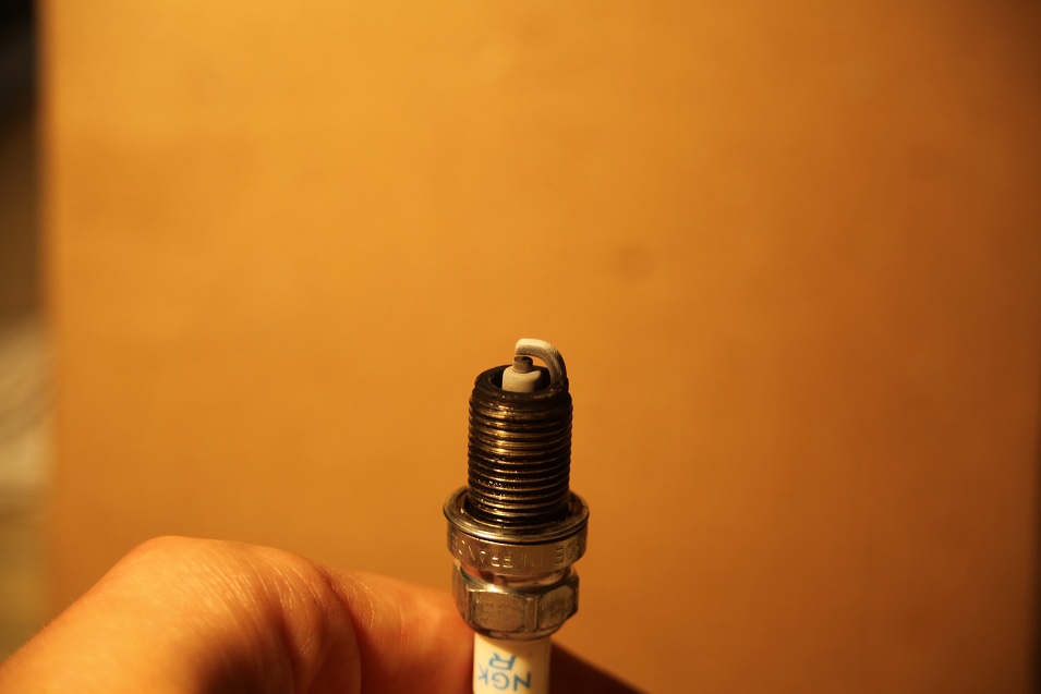

nemyslím že by to detonovalo, podle svíček, ale je vidět že směs rozdílná je, ale jestli je to moc chudé a nebezpečné, to podle svíček v tomhle stavu nepoznám

A v jakym stavu to poznas? :) Vyfotit hned po jizde?

vidět naživo ukáže víc, podle fotek se mi to zdá ještě v normě, je fakt že ta první fotka je cihlová barva, což je snad ideální a ta druhá prostě ideální není, navíc to nevypadá že by to žralo vodu nebo olej, takže to vypadá opravdu na něco se směsí, ale zajímaly by mě ještě komprese jaké jsou na daných válcích, protože to evidentně spaluje jinak, ale nemám pocit, podle fotek, že by to bylo chudé

ten motor je delanej, komprese sou na vsech valcich stejny..nebo aspon byly pri poslednim mereni, to kdyztak zkusim este jednou premerit. Na ty svici se mi zda ze sou i opaleny rohy ty elektrody co de od kostry.

Koukám na ty fota svíček a ty na chudých válcích mají i "erodovaný" povrch elektrod to není normální že? To je od mírných detonací?
