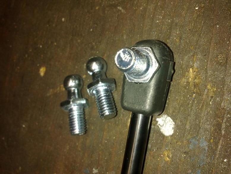

Kdyby na to někdo nemohl sehnat ty čepy tak se dají objednat u firmy http://www.moliton.cz. Je to čep na uchycení typu 6A. Stálo mě to 24kč / kus. Pásnou jak ulitý a jsou i se závitem :). (je to teda na ty vzpěry z favorita)

T y vzpěry jsou, co jsem koukal, všude úplně stejný, ba dokonce stejný i s těma, co máme v kuchyni ve skříňkách :D.
