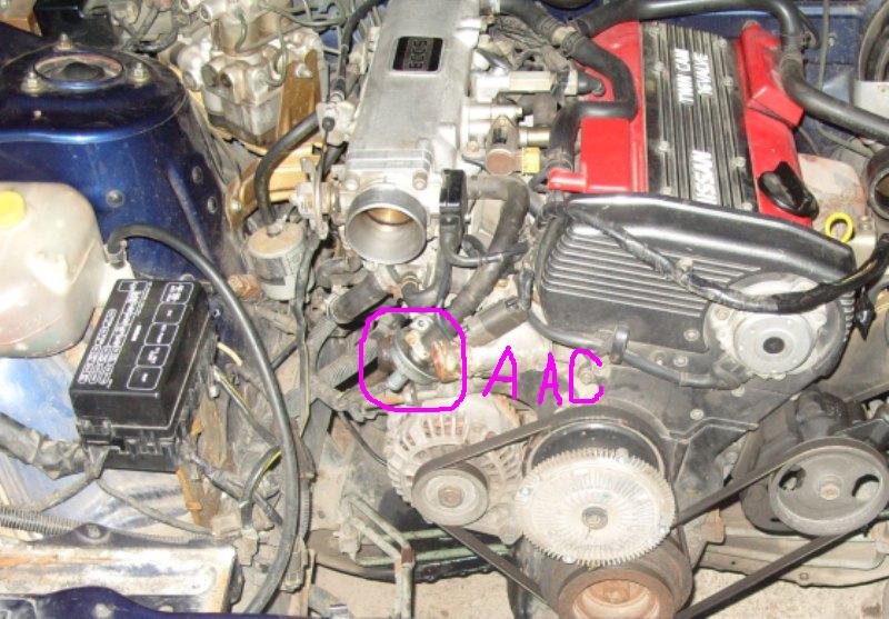

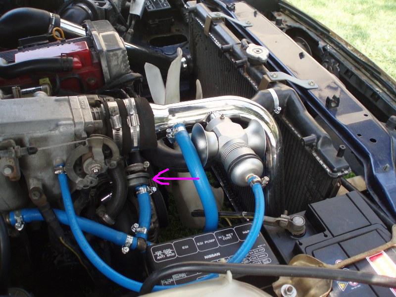

AAC je toto presne
Kopie - S1050915.JPG (126.95 KiB) Zobrazeno 5046 x
Kopie - P5140395.JPG (85.14 KiB) Zobrazeno 5045 x

Lefa píše:AAC je toto presne
dik za foto, vytlacim si to, a zajtra to este troska porozoberam, aj klapku zhodim, a poriadne vsetko pocistim. :-) A ja mam CA 18Et aj po druhej vymene. :lol: Tak neviem kde to presne najdem umna, ale pohladam. Viem aspon co mam hladat. :-)

no tak to presne neni AAC, ale AR :D
doublejay
Příspěvky: 1642
Bydliště: Jihlava, CZ
Re: horenie a klepanie :-(
Příspěvek od doublejay »
Ano, toto je presne AR (Air Regulator). AAC Valve je ten bazmek na prave strane bloku ECCS (horni snimek), ktery ma osu smerem k fotografovi (je kulaty, ten sestihran trcici kolmo k ECCS je FICD Valve).
