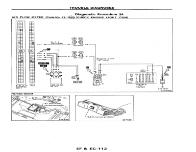

jak zapojit Z32 AFM
- Příspěvky: 441
- Bydliště: Jinočany
Re: jak zapojit Z32 AFM
tak uz to na me prislo taky, chci zapojit tu Z32 maf do s14, akorat na googlu co jsem pohledal, tak na kazdym obrazku to maj popsany jinak, a odkazy co jsou zde uz nejsou funkcni, nemate nekdo jeste ten obrazek treba ulozenej ? diky
Hore je S14, tri vodice, zlava doprava:
2/B ciernobiela - napajanie
3/C cierna - zem pre AFM z ECU
4/D biela - signal do ECU
Dole Z32, 5 vodicov, zlava doprava:
1/A oranzova - nepouziva sa
2/B biela - signal do ECU
3/C cierna - ukostrenie na motor
4/D cierna - zem pre AFM z ECU
5/E biela - napajanie
Pripaja sa 2/B na 5/E, 3/C na 4/D, 4/D na 2/B. Kedze pre 3/C na Z32 nie je ekvivalent na S14, tak sa to musi ukostrit niekam na motor (niekto to spaja s 4/D ale to by som nerobil, kedze to je ina zem a niekto to asi uplne ignoruje a nezapaja).
dekuju za vysvetlivku, nakonec jsem nasel takovej ten jednoduchej obrazek
a maka to krasne
