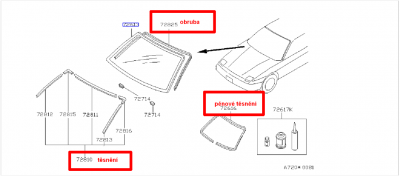

Ahoj všem,
odešlo mě totálně těsnění kolem čelního skla, na horní straně je nahrazen nějakou gumou, po stranách se odchlipuje. Sháním nejlépe originál, nebo aspoň odkaz na web stránky, cokoliv, nebo jestli někdo má? Díky

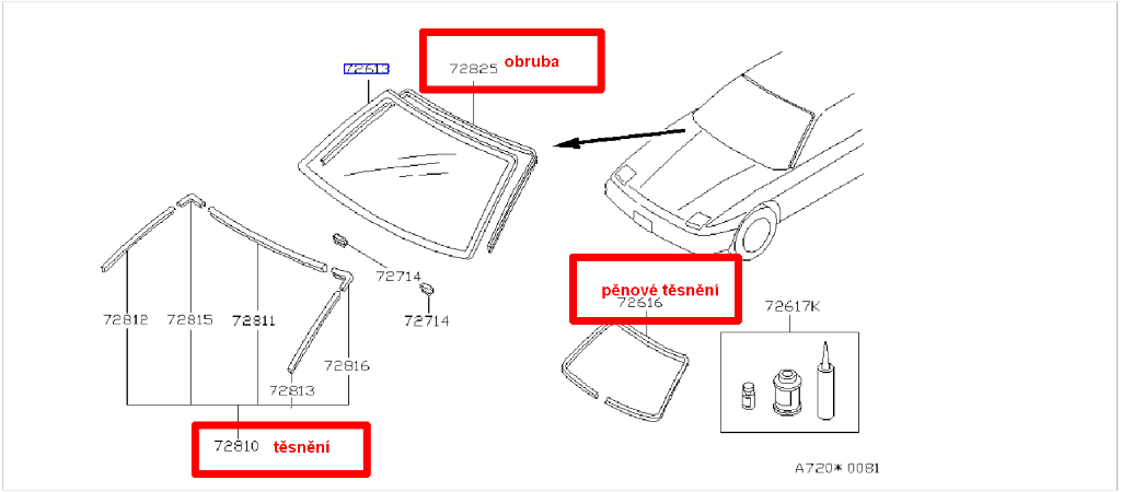

Takže pro představu, jelikož tady neuspěju, musel jsem oslovit BSAUTO Brno, odpověď následující:
obruba čel. skla - 7272535F10 - 1585,- s DPH
těsnění čel. skla - 7275052F10 - 8903,- s DPH (sada)
těsnění čel. skla - G271689901 - 938,- s DPH
Všechny ceny jsou včetně DPH a díly jsou dostupné do dvou dní.
Nejde uplatnit sleva, jedná se o díly karoserie, na které se sleva nevztahuje.
Takže celkem 11.426,-

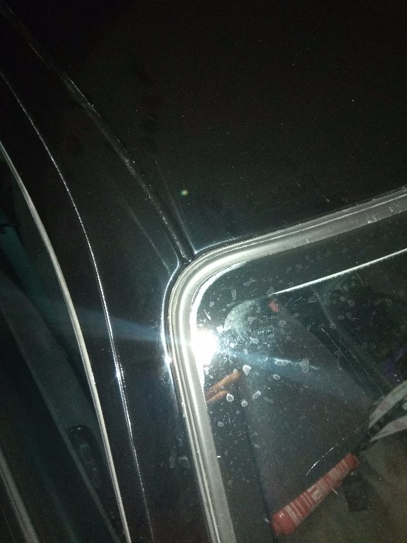

Re: K: Těsnění čelního skla
Tohle vypadá super! My použili bauset z transportera a máme problém, že to právě v těhle rádiusech na koncích okna vůbec nesedí u kastle, ale ohnul se směrem k oknu a vznikla tam docela mezera. Tohle vypadá, že sedí skvěle. Máš nějaké info o tom bausetu, co je to přesně zač? Výrobce, kód, prodejna nebo něco takovýho? Díky.
Je to z autosklo Slezská přišel jsem tam a vybral jsem si... Bohužel nic víc nevím

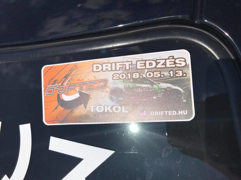

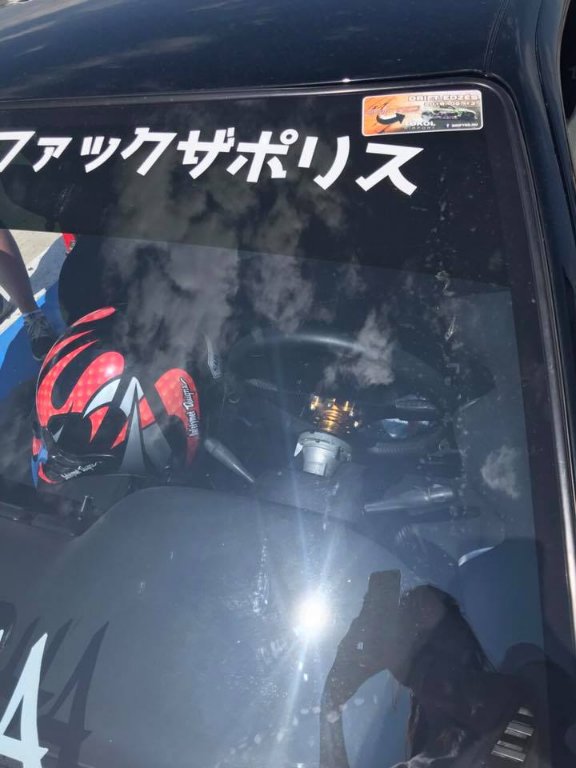

Viem že vela ludi zhana bauset, včera som narazil na info že sa da použiť z Mazda 6 rv.2002.
Tiež som si to včera kupil ale kedže ešte dlho nebude namontovaný prikladam foto od chalana ktorý to písal a má to nahodené.
