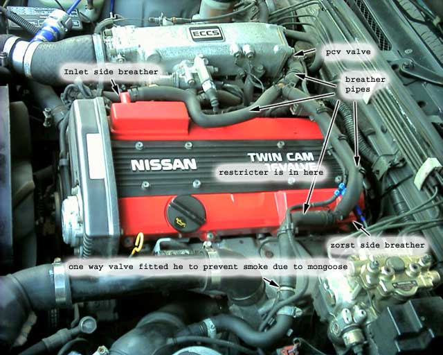

Ahoj, odkud si motor nasává atmosferický tlak? Ptám se protože když tlakuji přes hadici za váhou vzduchu tak neprofouknu
Je tam nějaký ventil ?

asi myslis PCV ventil na sani ci?
kontrolu je jednoducha kupis/vyrobis pripravky podla youtube ci google BOOST LEAK TEST
Re: kontrola těsnosti podtlakového systému
ano podle ytube jsem viděl jak tlakuje přes zátku za afm (nevím zda to byl atmosfericky motor nebo přeplňovaný), jenže přes lopatky turba mi tam nic neleze. Budík jsem měl zapojený na vstupu sání, kde se připojuje carbon canister. Tlak se asi zastaví před rotorem turbíny ..

To je zaujimave teda ze to neprejde cez kompresorovu cast, ja to tlakujem za turbom a pred klapkou.
Tak jsem postupoval taky..

samozrejme ze tlak cez turbo prejde
