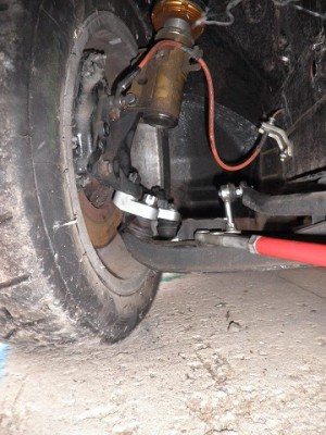

http://www.gktech.com/index.php/s13-180 ... n-kit.html
Neví někdo jestli se s tímhle adaptérem vejdu do 15" kol?
Re: ROLL CENTER
mam je na autě tak mrknu kolik tam je místa
tu je foto na 16ckach
