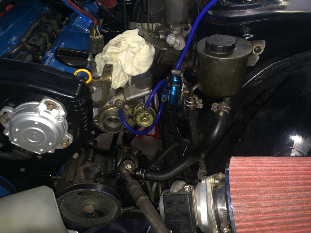

hosi... fakt uz to nechapu, ale uz jsem zkousel zapojit boost controler vselijakejma zpusobama, ale ani jednou nepracoval spravne... vzdy tlak vystreli na 1bar, a hned na to spadne zpet na tech cca 0,6-0,7 kontrolerem muzu tocit na obe strany a dela to furt to same... je nekdo v praze nebo okoli schopen mi ho pripojit spravne, abych konecne docilil onych touzenych 15psi (proste 1bar) ?

http://homepage.ntlworld.com/dub.se7en/TGTT/MBC_1.JPG
Podle tohodle ho mám zapojenej já.
Při hledání regulace se s tím musíš holt projíždět a najít, ve které pozici začíná bejt tlak nižší, potom už je to regulace v rámci pár "zoubků".
Pokud to nereaguje, je s regulatorem nebo zpětným ventilem něco špatně...

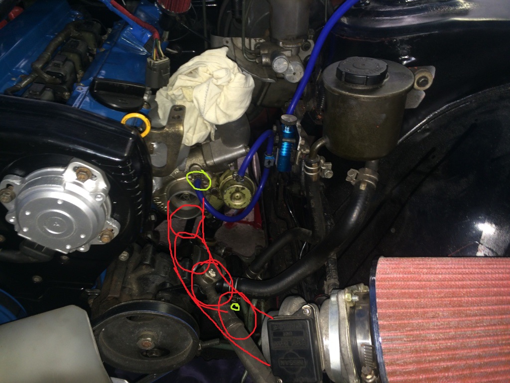

takze takhle jak jsem to nakreslil je to spatne ? ta hadicka oznacena zelene, tak tu mam zapojenou kousek za vahou vzduchu...

Sephirot
Příspěvky: 76
Registrován: 05.05.2011, 18:29
Re: BOOST CONTROL
Příspěvek od Sephirot »
Tak to je jasny... :D
To máš zapojené blbě, přepadovka je ta, co jí mám položenou směrem nahoru, je to vrchní výstup z toho controleru...
Jednoduše: původní propoj, tu jednu hadici jen k acutatoru rozříznout, tam dát jednocestnej ventil ( on to vlastne ventil v pravém slova smyslu není, ale to je fuk) jako tam mám já a dodržet jeho směr zapojení, a vývod z něj na spodní výstup controlleru, vršek z5 do sání a musí to fungovat...

jeee tak super zprava ze to mohu konecne zapojit dobre xD diky ti moc za vysvetleni a dam si ho taky do motoraku... sice to nebude tak pohodlny ale nechce se mi tahat dalsi dlouha hadice do intru xD
