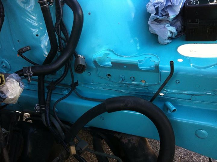

Nazdar hoši. PROSÍM poradí nekdo co je to ta kovová trubička co kouká nahoru viz obrázek? Vede podel levé šavle na straně řidiče - dále pokračuje podél okna mezi brzdovými trubičkami a pak zase dolů kde se napojuje na hadičku a vede kamsi pod auto.
popřípadě by mě zajímalo i na co je ten plastovej malej zahlej násos :D
Předem díky za každej postřeh :)

To by melo vest do nadrze. Jdo o odvetrnai nadrze ktere vedlo do aktivniho uhli a z nej do sani.

OK super děkuji moc... Tak to hnedka zrusim tu trubicku akorát se to tam plete...A ten plastovej zahlej násos je na co jen tak pro zajimavost? Víte někdo? Myslím ten co sem fouknul namodro i S kastli :D

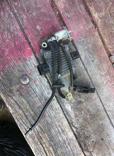

Ještě jsem se chtěl zeptat jak a kam přesně zapojit ty podtlakový hadičky a jak a kam se přesně zapojuje ten regulátor (nebo co to je)
Předem díky moc!!! :)

Ten regulator nepouzi a kuk sem dole uplne forum/viewtopic.php?f=160&t=24049

Je to na levem hrnku tlum. a ten solenoid vyhod nech jen ten hlinikovej bazmek { pokud chces nastartovat 8) }

:D :D :D díky moc hosi .....alternativní zapojeni mám ...jen jsem netušil ze to jsou hadicky co k tomu vedli původně ..... Jen pro jistotu teda vyhodim selenoid a na cely ty hliníkový obludě zbyde jen jeden prázdnej konektor.... Ten horni :)

Mas tam dva, ten solenoid do neho nepari.
