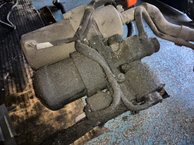

Hromada kvalitních super dílů. Až to bude na autě a vše bude naladěný tak to bude myslím velice funkční celek palec hore

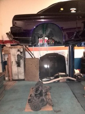

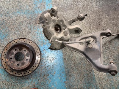

Dík kluci, zrovna se dělá na repasu zadní nápravy a výměně podvozku + výměna ramen na přední nápravě..

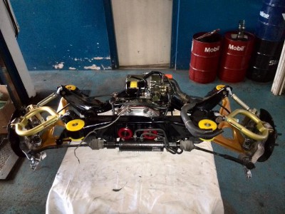

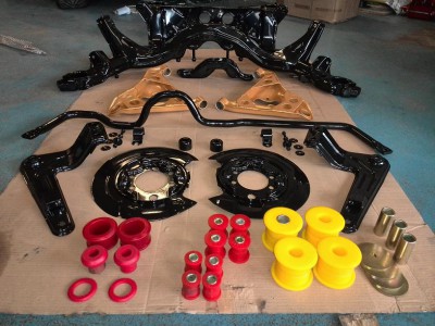

Re: Godzila R32

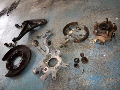

Tak pár novinek, trochu sem postoupil se zadní nápravou....

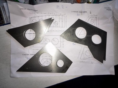

Re: Godzila R32

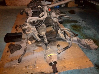

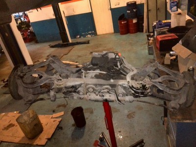

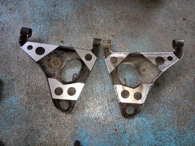

Příprava renovace nápravy. Tímto děkuji Fabimu za ušetření času s nákresy výztuh zadních ramen..

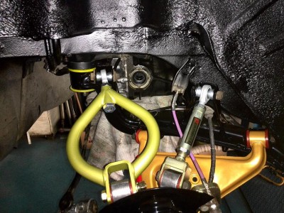

Re: Godzila R32

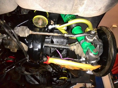

Tak zadní náprava je nalakovaná, smontovaná a nasazena na auto...

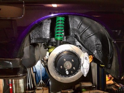

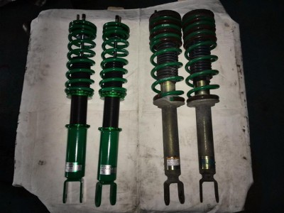

Re: Godzila R32
Namontován štelovák od Teinu a nasazeny nové zadní brzdy.

Re: Godzila R32
Vidím zadní brzdy z G37 :-) Dopředu je budeš dávat taky ?

Re: Godzila R32
Ano jsou to brzdiče ze G37 s upgradovými kotouči a závodními deskami... Potřeboval jsem trochu vylepšit zadní brzdy, aby to nebylo přebržděné na předku. Tam mám šestipístové Rotora se závodními deskami.... A samozřejmě, že i vzhledově je to o dost lepší, přece jen je tam dost rozdíl od seriových kotoučů s průměrem 290mm..
Re: Godzila R32
A ty zadní kotouče jsou co zač ? Podobne dělá tuším Stoptech?
