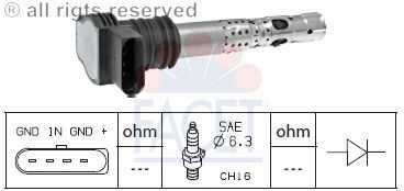

mozna sem prehlidl, nicmene navod nbo schema jak zapojit VAG civky misto seriovek?
Příspěvky: 4813
Re: VAG cievky na ca18det
3 kontakty. Jeden na + druhej na - a na treti signal, kterej mel jit do power tranzistoru.
Tedy by to melo byt stejne jako u LS civek.
Příspěvky: 3410
tak ale na civkach mam 4 drate :D

1. +12v
2. ground signal (k jednotce)
3. signal z ECU
4. ground blok

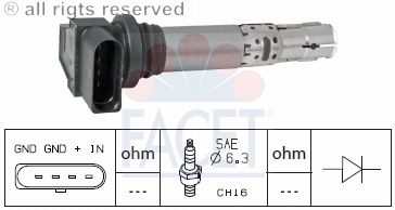

evo400
Příspěvky: 475
Příspěvek od evo400 »
Asi podle toho jaké jsi použil.
Všimni si že zapojení co popsal Adner, neplatí pro ty co jsou na první stránce na fotce.

adner
Příspěvky: 2480
Příspěvek od adner »
:oops: adner se velmi styděla, netušila, že nová VAG je jinak...
taky jsi to sem mohl dát hned, by bylo jasno...
