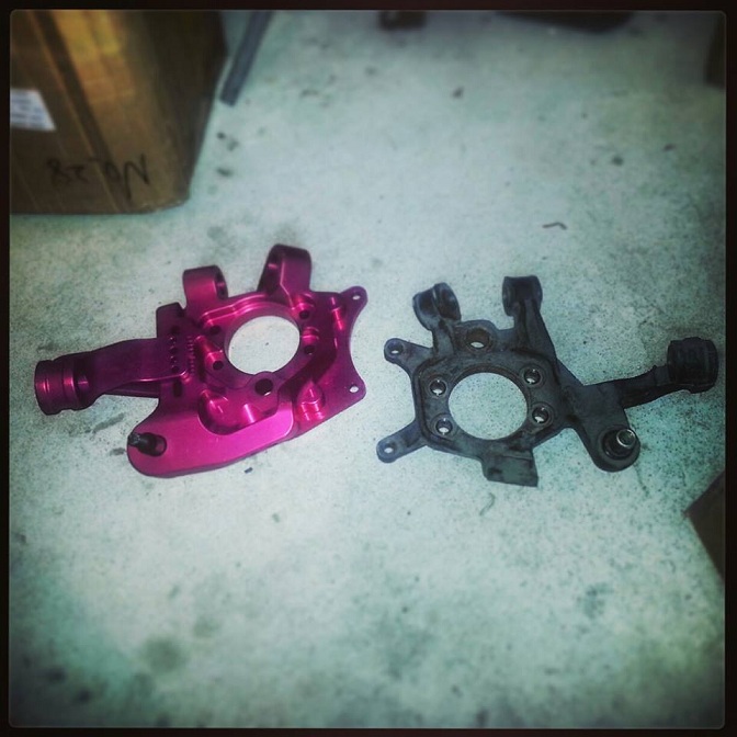

Predni tehlice podobne tem od DW
Re: Predni tehlice podobne tem od DW
Je to banda hajzlu, predrazenej smejd ![bounce :bounce:](./images/smilies/icon_bounce.gif)
Drahe jsou jak svine, klasicky pripad rychle vydelanych penez.

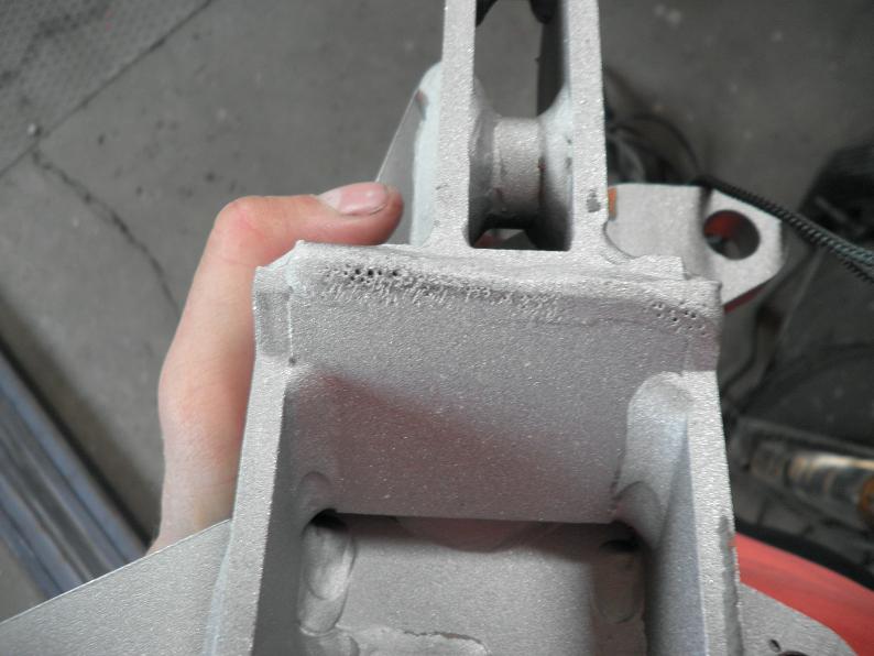

kruznici na ktere jsou srouby brzdice maj DW bliz o 3mm k naboji tudiz maj brzdic o 3mm bliz k obvodu kotouce .......
tak timto me DW totalne rozsekalo zrejme svarujou tehlice bez plynu
takze vybrousit a prevarit .........
Co na to rict, nemam slov ![Evil or Very Mad :evil:](./images/smilies/icon_evil.gif)
