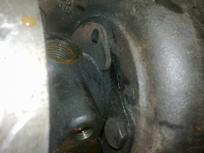

čim múže být že motor v s13 zní jako dieslák jde to od turba to ale vule nemá a ani se u něj nekouří. rozvody sou ok

http://www.youtube.com/watch?v=aCncuh-RlJo Takhle zní štosy a jedna ojka.

Příspěvek od xNEZMARx » 07.07.2013, 22:07
nn takovej extrem to neni na volnoběh to jde ale trocha plynu a prd prd prd a v boostu se zdá zase dobrej
Příspěvek od mauglie » 08.07.2013, 10:47
Těsnění hlava svody, popř svody turbo či turbo outlet pipe

Příspěvek od xNEZMARx » 08.07.2013, 20:11
no mám to chybějící šroub na vyfukový části turba snad bude stačit dát novej :)
