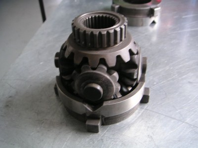

planety které rozdělují a převádějí moment na poloosy

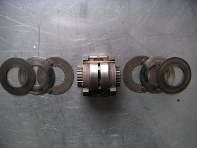

srdce CLSD, planety jsou uloženy ve vnitřní kleci složené ze dvou třecích segmentů, které jsou i s lamelami a plechy uloženy v kleci vnější a jsou axiálně pohyblivé...

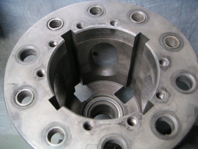

vnější klec, na ni je přišroubován ozubený věnec a přiveden moment z převodovky...

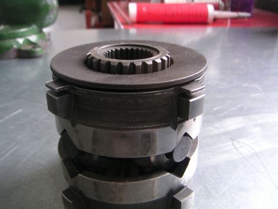

ten kroužek nahoře je talířová pružina nastavující základní předpětí sestavy lamel (důvod, proč se obě kola naprázdno točí stejným směrem), která v závislosti na jejich počtu a průměru ale hlavně na úhlu náběhu uložení čepů planet spolurozhoduje o okamžiku a průběhu uzamknutí.
CLSD je torque sensitive diff, což znamená, že jeho činnost závisí na momentu mezi planetami vzniklém rozdílnou rychlostí otáčení levého a pravého kola ale také, a to především, na hodnotě kroutícího momentu přivedeného od převodovky. A to je někdy kámen úrazu. Pokusím se to nějak jednoduše vysvětlit. Svornost diferenciálu se udává v procentech. 0% je open, což znamená, že když se jedno kolo protáčí, je na něm plný moment a na druhém stojícím nula. 100% je jako svarosvor, na obou kolech je vždy 50%, dohromady tedy 100. 20%-ní svornost je hodnota znamenající, že i v nejhorším možném případě je na kterémkoliv kole minimálně 20% torque (po uzamknutí) a na druhém zbytek. Hodnota svornosti je tedy v podstatě okamžik, kdy už lamely při daném přítlaku nepřenesou sílu mezi jednotlivými koly a proklouznou. Je jasné, že větší počet lamel přenese větší krouťák při dané hodnotě přítlaku mezi nimi, tzn když jich 10 přenese 100% TQ, tak 3 jenom 30%. Bohužel ale TQ přivedený od převodovky (a dominantně určující velikost přítlaku lamel) se pochopitelně mění a s ním taktéž svornost a to je ten problém. Jinak - auto s třílamelovým diffem při jeho maximálním TQ bude mít svornost 30%, pokud diff dáme do vozidla s dvojnásobným TQ, bude svornost dvojnásobná. (Ta čísla jsou primárně pro představu, má na to vliv přilnavost pneu, váha vozidla, rychlost nárůstu kroutícího momentu, olej v diffu a jeho teplota a pár dalších věcí.)
na tomto obrázku je vidět uložení osy planet mezi vnitřními segmenty lamelové sestavy... přesně takto to vypadá, když je na ně přiveden moment, který má snahu segmenty rozevírat od sebe, čímž vlastně tlačí na lamely, které díky tomu, že jsou uzavřeny ve vnějším obalu, brzdí to vnitřní jádro spojené s poloosami a tím srovnává jejich otáčky = uzamyká/svoruje = snižuje rozdíl momentů na jednotlivých kolech. Svorná síla je tím větší, čím menší je úhel náběhu těch vybrání v segmentech a osa se může snáze pohybovat dopředu/dozadu (2 way diff) při přidání/ubrání plynu. Teď, když víme, že svornost je závislá především na TQ z převodovky, pochopíme i proč se špatně nastavený CLSD nehodí na okruhy. Pokud někdo z vás někdy jel v autě s mechanickou uzávěrkou (100% svornost) na sněhu, dobře ví, že může kroutit volantem jak chce, auto jede pořád rovně. Toto nemůže nastat ve vozidle s CLSD, které je už z fabriky vybaveno diffem nastaveným na max TQ vozu, kde je zkouškami ověřeno, že svornost nikdy nepřesáhne určenou hranici. Takové auto bude zatáčet i při uzamčeném diffu, protože max svornost není nijak zásadní tzn adheze pneumatik je podstatně větší, než adheze lamel i při velkém rozdílu poloměrů otáčení L a P kola.
