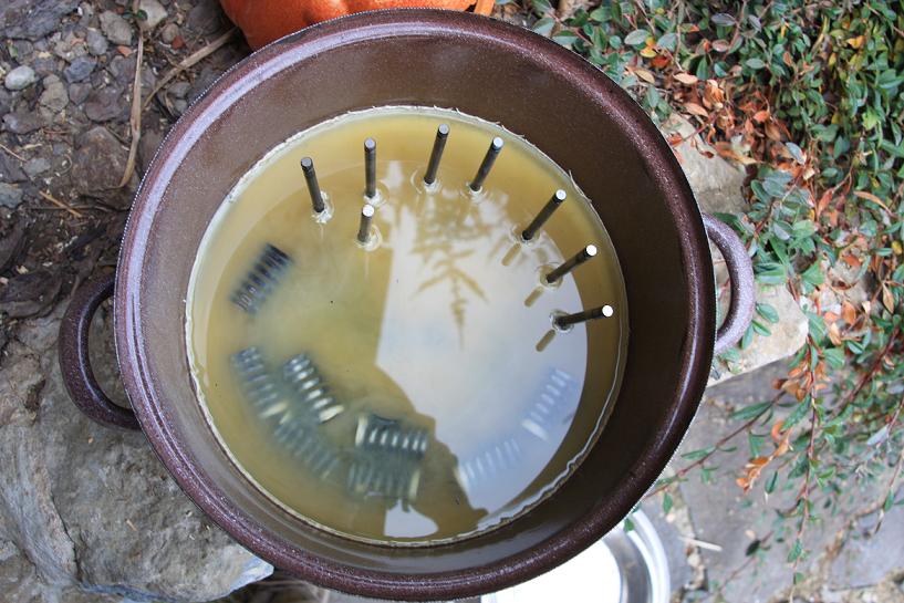

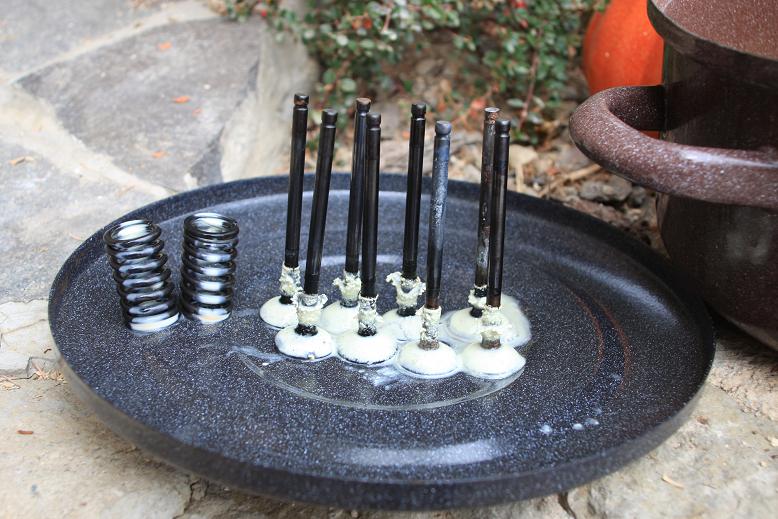

Takto vyzeraju ventily po 2 tyzdennom nalozeni v milite...
Co je ten biely povlak?
