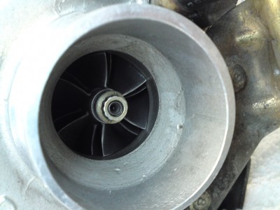

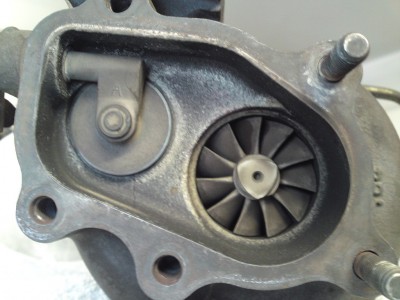

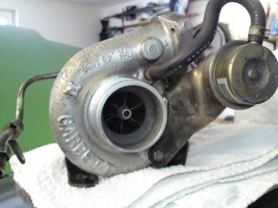

takže první problém s nissanem, vyzkoušeny dva budíky na tlak turba oba ukazujou podtlak na volnoběch -0.6 a pri boostu max. tlak 0.2 baru vyjmečně to jde na 0.3 baru, auto neškube, drží volnoběch a jede plynule
turbo má minimální vůle, nepouští olej, nehulí má minimální prasklinu kolem westgate a nic nenasvědčuje tomu že by bylo v háji
zkoušel jsem natlakovat soustavu snad všechno jsem zkoušel postříkat mýdlovou vodu a hledal jestli něco netěsní a nic už neobjeveno, tlak úplně nepatrně klesal ale to je myslím tím že motor nebyl v poloze kdy jsou všechny ventili zavřený
při tlakování jsem si všimnul jedný věci a to že jakmile jsem pustil do okruhu vzduch tak i jenom na 0.1-0,2 baru reagoval westgate a zacla se hýbat ta tyčka
a při zkušební jízdě s odpojenou westagate jsem to dokázal natlakovat jenom na 0.5 baru a to až v 5500 rpm.
je možný že by byla třeba v hajzlu ta pružina ve westage ze už neudrží žádnej tlak a i když je odpojená tak se přes ní dostávaj výfukový plyny

mam normal t25, ale zkusit to muzu, ale furt mi je divny proc se hned actuator zacina trochu hybat i pri malym tlaku to asi neni normalni

JJ ovladani wastegate na nic jineho to nevidim.

zkusil bych na WG připojit trvalej podtlak - zjistíš tak, jestli nezůstává pootevřenej WG.

sundat actuator a WG zaaretovat nejakou poradnou pruzinou a jet to projet s očima na budíku.

jak sem psal kde ti actuator drži WG tam zahakni poradnou ruzinu treba ze sterače nebo neco podobneho pripadne zadratovat a poradne drat utahnout aby byla WG zarucene zavrena, a jet to opatrne projet s ocima na budiku, vsadim knoflik proti gombíku ze mas mrtvy actuator.
Re: turbo - problém
Hadici bych sundal z WG a vrazil do ní šroubek, nebo tak něco, aby tama neunikal tlak. Potom natáhnout hadici od posilovače brzd a nebo použít fizzovo řešení s pružinou.
