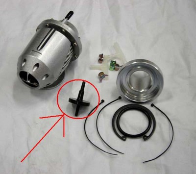

když už jsme u těch bovů, tak se taky zeptam, ten bazmek co jsem zakroužkoval a připojuje se na podtlakovou hadičku je přesně k čemu? Mám ho prasklej, tak jestli se mam snažit ho opravit nebo ho vyhodim rovnou?
Re: Blow off ventil
Příspěvek od Woyta » 04.05.2011, 20:21
Klidne sem. Ja mam na tomhle miste bow i budik. Carbon canister jsem vyhodil.
Steve: To je vzduchovej filtr.

Příspěvek od Steve » 04.05.2011, 20:58
Woyta píše:Steve: To je vzduchovej filtr.
dik, myslel jsem si to...
