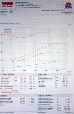

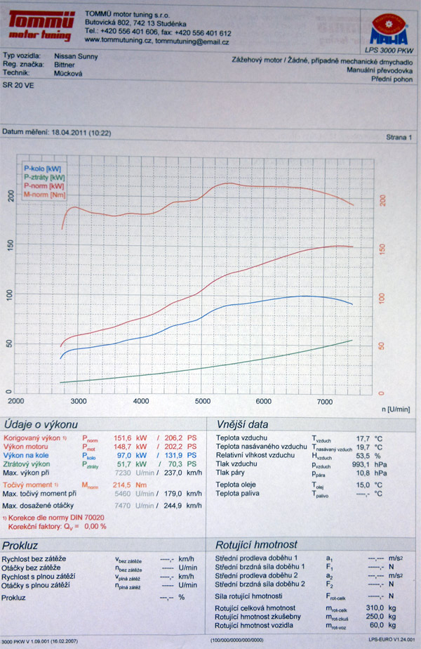

vmille píše:je tady hodne omacky ale jestli to chapu dobre tak jagy nameril na MAHA3000 132hp na kolech tvrdi ze ta brzda podmeruje o 40hp?
opravdu bylo SR20VE u nas na brzde, v brne je 5 mozna vice brzd
přesně, výsledek z mahy je 132 a jagy tvrdí že je to ok a jespokojenej, že mu vlastně na kolech naměřily 175¨
tady graf

hmm to jsou dost velky ztraty. je mozny, ze z cca 200hp je 70hp nekde v riti?
To chapes spatne. :) Nic takove jsem netvrdil.
Vsechny grafy z Mahy maji vetsi ztraty, nez jine brzdy, protoze maji vetsi zatez, proto nizsi cisla na kolech.
Jedine, co jsem rikal je, ze kdyz dva obdobne VE setupy ve stejnem aute, ktere jedou +/- stejne a nameri 132WHP na Maha a 170WHP v Brne, tak ze to +/- odpovida. Nikde jsem nerikal, ze jsem nameril 175WHP nebo ze to auto ma 175WHP. Ma namerenych 132WHP na Maze, coz ale odpovida +/- 170WHP na brzde v Brne. Duvody, proc tomu tak je viz. vyse.
Az odmerim sve auto na obou, tak bude jasne, ze cisla nebudou stejna a muzou byt klidne hodne odlisna jako v tomto pripade.

asi tolik, slušně jsem dvakrát žádal jagyho aby to téma nemazal že je přínosné, a protože se cítil dotčený (samo že napíše jiný důvod) tak to celé smazal, přestože tam byly cenné rady a fakta od raddyho a proto jsem se nasral a napsal tady jeho počty, když už tam se to nikdo nedoví, tak at tady se doví každý jak se dají vypočítat koně to je celé, a víc psát nemusím, každý už ví, jak se to dá lehce vypočítat stačí zajet na mahu a k výkonu na kolech připočítat 30% a víme přesně výkon na kolech, a ted téma zamknu aby to někoho nepohoršovalo
