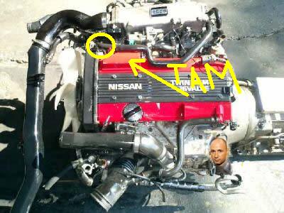

A neprotíká ti některej vstřik?
ObrázekObrázekObrázek

Spíš za studena, vyčistím svíčky auto naběhne jak má, jedu cca 10min a už citím že nejede jako předtím, chcípnu a už nenasturtuji
Příspěvky: 3410
Re: Bohatá směs
:D takze je to bohaty za tepla zkontroluj cidlo teploty pro ECU... a landu nech landou... kdyby to delal on pomohlo by ho odříznout teda pardon odpojit...

Fizzbiker: a můžeš mi přimbíližit kde bych to čidlo měl hledat? Jsem karosář o motorech toho moc nevím

Re: Bohatá směs
byva zluty ma to dva piny a je to jak dyby zvrchu u termostatu... :wink:
